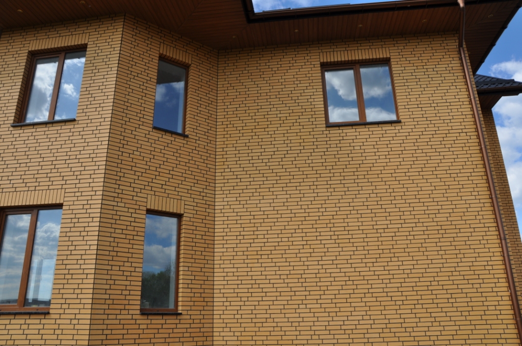

    Темой занимаюсь давно, фотографий ее много, но мне
    важно понять ее логику и принцип, что бы потом доходчиво объяснить своим каменщикам, которые как правило, кроме формата НФ ничего не видели, и лицевых кладок, кроме как в пол кирпича не делали. Жаль, что ни у одного производителя кирпича, нет альбомов лицевой кладки. [​IMG]

    Тогда мой Вам совет - посмотрите прошлые работы мастера которого хотите нанять, если опыт работы у него есть то ему ничего объяснять не придется.

    Где б еще такого мастера у нас найти?
    Столкнулся, с тем, что даже дилеры, продающие кирпич 0.7 НФ не догадываются о проблеме этого формата, соответственно многие покупатели узнают о ней, как правило, когда не хватило несколько палет кирпича. Сейчас рынок наполняется кирпичем этого формата, казалось бы, чего проще разработайте схемы кладки, ведь лицевая кладка - это ответственный и с технической точки зрения узел, а не только с эстетической. Можно так наляпать, что при сильном порыве ветра все разнесет.

    Здесь мастеров хватает :) На самом деле я бы не называл это проблемой. На сухую раскладываете первый ряд, определяете кол-во половинок в ряду и в последующих рядах раскладываете эти половинке в нужном вам порядке. Кстати можно изменять кол-во половинок +-2 половинки на один ряд.

    Ну уж и не совсем так просто, вот рекомендации Олега Бруйло для такой кладки:
    1. углы начинаются с трехчетверок, окно целый и трехчетверка., потом произвольно 3-4-5-6 целых и половинка, основное правило -что бы лесенка швов не превышала 5 рядов, смещать ее нужно. есть много других кладок, но эту хаотичную используем в основном.
    2. вентзазора достаточно и 2-3 см, только раствор с зади обязательно чистить, при утеплении ватой это возможно -только рукой...раствор не должен косаться ваты.
    3. вентканалы делаем каждые 38-50 см по раскладке -внизу, вверху, под окнами и над окнами и ставим решеточки, что бы насекомые не делали гнезда в вентзазоре.
    Что бы не было проблем с вертикальными швами -теже немцы меня научили такой кладке. Она повсеместно у них применяется. На углах только трехчетвертки и 4 ложка -тычек. 3 ложка тычек. хоотичная кладка. Принцип тычек перекрывается ложком. Такое хаотичное вставление тычка. Глазу не начем остановится. Очень красиво смотрится. Кому делал нравится. Ну а кто хочет обычную кладку того предупреждаю -нужно выбирать сортировать кирпич. Перевязка на тричетверти -если вы заводите угол то трехчетверки только-с одной стороны будет тричетверти и половинка-поэтому и перевязка на тричетверти а не половинная...Просто кирпич не есть идеальный по размеру. и когда еще ложили в СССР и поже -клали перевязкой на половину...и вертикальные швы плясали при одинаковых швах. в европе по этому и ложат так -не начем остановить взгляд -все хаотично...
    Посмотрите у меня в профиле там только такая кладка-там много ньюансов по фото я думаю поймете...
    Самое главное -чтобы рисунок на три четверти всегда перекрывать (не более4 рядов) и в обратную сторону...
    Попробуйте выложить на сухую-если понравится. в европе клинкер со швом уже 7.8 см и 8.3 см в основном
    Возможно, Вы эти рекомендации сформулируете попроще.

    Своим рабочим, Вы эту схему точно не донесете :)
    Углы начинаются с трехчетверок, окно целый и трехчетверка. а дальше так как сказал я - половинками.
    Еще важно вот что: основное правило -что бы лесенка швов не превышала 5 рядов, смещать ее нужно.

    Вот и я про это. Для того, чтобы нести знания в массы, надо самому обладать этими знаниями. Я пользовался этими рекомендациями, при проектировании стены в скетчапе, постоянно вылезали косяки, в виде совпадающих вертикальных швов .

    При кладке кирпича 0,7НФ в полкирпича на углу все кирпичи подрезаются на 40 мм. Только и всего.

    Извините, кирпичи подрезаются не на 40 мм, а на 35 мм при перевязке 1/2 ложка. См. рисунок.

    Как по мне, кладка с перевязкой в 3\4 смотрится получше, половинки надоели уже.

    Согласен, но консерваторов переломить очень сложно. Потребитель выбирает классику. :)]
