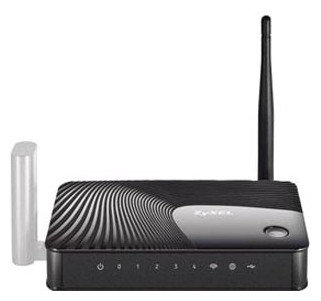

    Итак роутер был выбран спецовый ZyXEL Keenetic 4G II, и не просто так выбор пал именно на него, ZyXEL постоянно обновляет прошивки под разные модемы. все новые модемы от yota без проблем запускаются, да и негласные рекомендации от установщиков антенн тоже присутствовали.
    Как указал выше покрытия не было, низина и кругом леса, после установки антенны, связь была налажена, ближайшая станция была не менее чем 5-6 км, при этом результат был просто сногсшибательным, на приём скорость достигала 18-19 Мбит, на отдачу в разы слабее приблизительно 1-1,8 Мбит, но после мегафона это было просто фантастика ! работает очень уверенно, сбои достаточно редкие, но есть в yot-e и недостатки, качать с торрентов проблематично, иногда скорость сильно режут, хоть и по тестам в тот же момент показывает 20 Мбит.[​IMG]

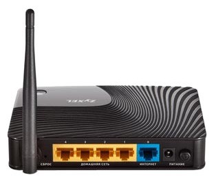

    Хочу поменять роутер. Вот два роутера:
    ZYXEL Keenetic II
    ZYXEL Keenetic Giga II
    Что то я не узрел чем они друг от друга отличаются:faq: кроме цены...

    Как минимум, отличаются скоростью интернет портов... на порядок. ;)
    А параметры лучше сравнивать на страницах производителя, а не магазина.
