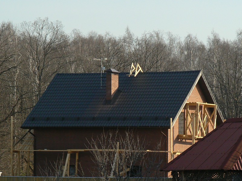

    У Йоты малая дистанция подключения. Так с внешней антенной можно получить стабильное соединение порядка 5-6 км. У 3Ж такого ограничения нет.
  8. bigmenden
    22.07.11
    bigmenden
    bigmenden
    22.07.11
    Ета имеет такй же сигнал как и на 3G. Частота еты чуть более капризная на помехи от линий электропередачь и растительность. Как правило проблема состоит в том, что модем видит вышку, а вышка модем нет. Сейчас делают антены с технологией мимо, которые имеют по 2разъема. 1 на прием 2 на передачу. По опыту скажу, что самый лучший вариант - это спутниковая тарелка 90см + облучатель от Бес..ра мимо. Яги - коннект обрывается, скорость upload никакая. Панель чуть лучше. Тарель с облучателем дали лучший стабильный коннект и максимальную скорость скачивания и передачи. Я нахожусь в 4,5км от вышки, но не на прямой видимости (на пути линия электропередачь, мост, + вышка стоит гораздо ниже уровня дома, т. е. в яме) + 2я вышка 9км. Коннект бывает и к той что в 9 км. Этим летом добился коннекта на тарелке 0,6см 1 раз после 10-15 попыток коннекта. Летом вытяну на 90см, надеюсь получится. Пока пользуюсь 3G при помощи панельной антены. Я вне зоны покрытия, но вышка на прямой видимости. На фото белый маленький квадрат на мачте. Усиление 15db скорость 2-3мбит

    Вообще панельные антенны используют только в репитерах и БС, т. е. там, где нужен широкий лепесток. В Вашем случае явно мешает козырёк над дымовой трубой - он наверняка искажает ДН. Я бы на Вашем месте вынес сам модем наружу, под самый козырёк фронтона, там где леса стоят. 15 дБ (dBi, наверное) для панельной антенны - это нереально. :um:
    Глянул зону охвата "Йоты" у нас, в Шлиссельбурге. Получается отсилы 2 километра. Местность - болото. Высота БС - около 50 метров. :(
    Вообще на диапазоне 2,5 - 2, 7 ГГц вибраторные антенны малоэффективны, требуется СВЧ кабель в палец толщиной...Лучше, имхо, применить усечённый параболоид (как в MMDS антеннах), разместив сам модем в его фокусе...БС, ессно, должна быть в прямой видимости.
