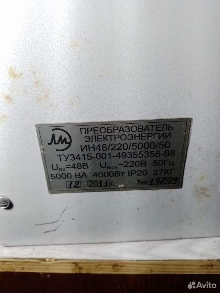

    Вот единственное видео про него: https://yandex.ru/video/preview/6275447734519523916

    Хорошая штука, особенно за 10 к! Главное чтоб рабочий был.
