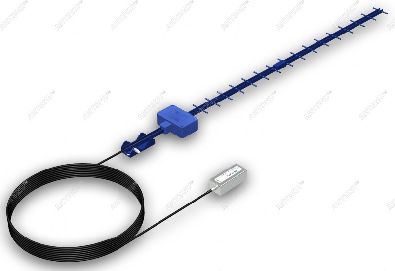

    @Владимиp,
    Вот Вам вся банка. Всё готово и ничего не надо изобретать.[​IMG]
    Я не против самодельщины, например, несложно сделать ДМВ антенну для DVB-T2.

    Позвольте не согласиться. Красивая антенна с дерьмовым (сорри) кабелем не лучше самодельной антенны... плюс, учитывая потери в бесконтактном адаптере, на выходе имеем 1-2 дБ вместо обещанных 10-13... а то и вообще ничего, кроме выноса антенны в зону устойчивого приёма...
    И соглашусь с теми, кто напоминает, что здешний форум не рекламный каталог, а больше для обмена собственными наработками.
