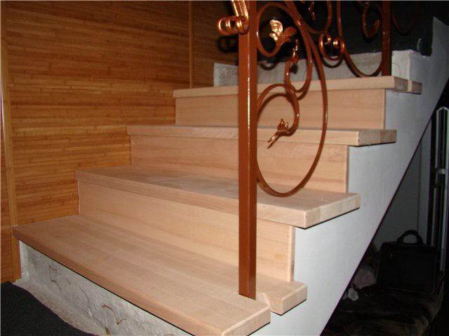

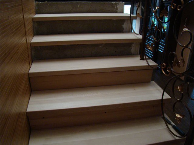

    Добрался я всё таки до лестницы;) потихоньку начал монтировать ступени.

    Начал покраску, пока два слоя тонировки и два слоя лака:)

    Расскажите пожалуйста как делали ступеньки, с краю которых приходилось вырезать углубление для стойки перила? Как вырезали то вроде понятно, а как потом на место заделали кусочек вырезанный? На коей клеили? Шпаклевали стык? Какие материалы для этого применяли? Расскажите подробнее пожалуйста...
    И ещё - а и какого материала ступени? Огрехи были в них? ну например сколы на плоской части в самом видном месте - то чем их заделывать можно?

    Кусочки на место вклеивал клеем ПВА, и поджимал струбцинкой, после высыхания швы зашпаклевал. Пока лестница до конца не готова, в месте выхода стойки из ступени, будут еще вклеиваться кованые пятаки. Ступени из бука, сколов и брака на ступенях не было, да и края я все фрезеровал закругленной фрезой. Все стыки потом выводил шпатлёвкой по дереву цвет"Бук",после покраски места шпатлёвки не видны. :hello:

    А шпатлевка не будет трескаться разве на таких стыках?

    Посмотрим, хотя не должны, там зазоры в 1 мм;)
