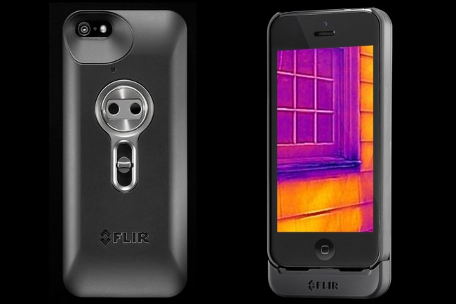

    Компания FLIR Systems представила футляр FLIR One для iPhone, позволяющий использовать смартфон Apple в качестве термографической портативной фото- и видеокамеры.
    http://www.3dnews.ru/794731#mc-container
