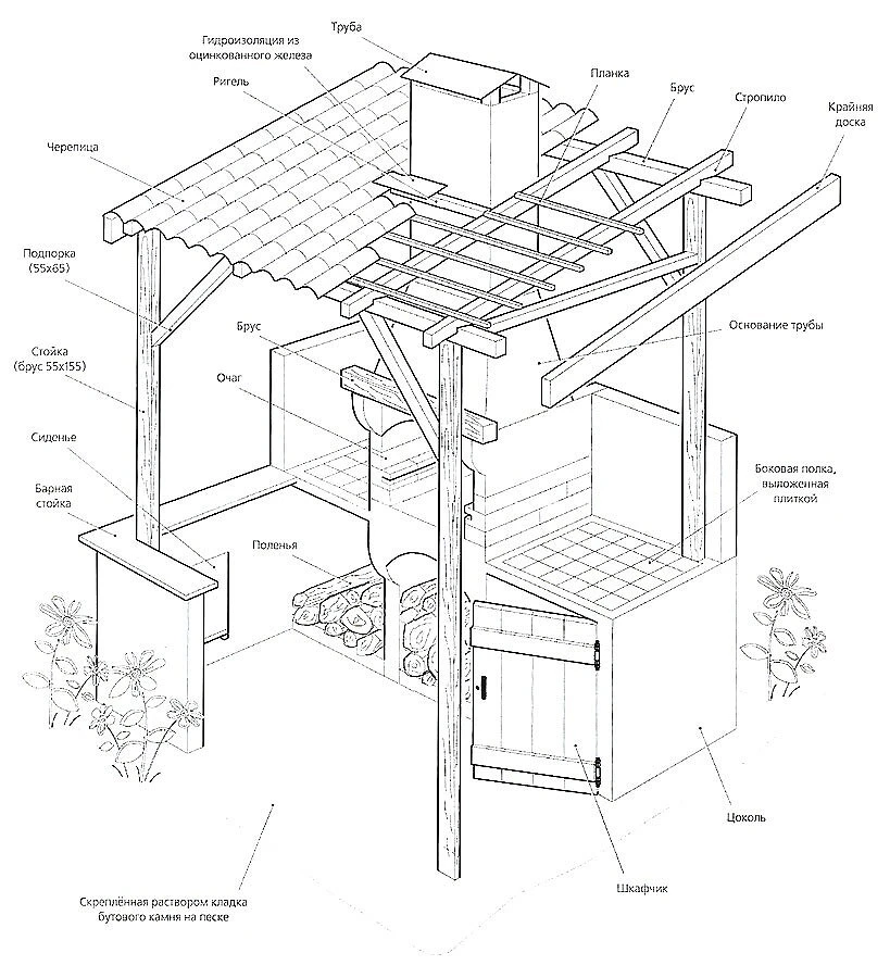

    Ключевое слово в новом постановлении "открытого" огня. То есть если вы на собственной веранде или рядом с баней, да вообще где угодно, хоть в доме, поставите печь, либо другое изделие, у которого огонь будет закрыт, то и постановление это к нему не применимо.
    Вот, к примеру в этой конструкции, где можно увидеть открытый огонь? Дым - да, а вот огня нет.
    так что извините, уважаемые пожарные.
    Здесь нужно следовать СП 60.13330.2012 «;Отопление, вентиляция и кондиционирование»;, согласно которым межу наружными поверхностями кирпичных или бетонных дымовых труб и конструкциями из горючих материалов должно быть расстояние не менее 130 мм. Отступ от металлических стенок печи и дымохода должен составлять 500 см. Деревянный пол перед топочной дверцей норматив предписывает покрыть металлическим листом размером 700 × 500 мм. Но на практике этого недостаточно – в случае барбекю с открытой топкой необходим лист 1×1 м или более (в зависимости от размеров топки), а ещё лучше выложить весь пол плиткой. Трубу требуется поднять как минимум на 1 м над крышей. Если кровля выполнена из горючего материала, нужно оснастить оголовок трубы искроуловителем.

    Плохо представляю как это будет выглядеть. Можете картинку нарисовать?
    Собираюсь сделать вот такой мангал. Как его замаскировать под печь для приготовления пищи?
  10. Birdrooc
    06.08.13
    616
    88
    Birdrooc
    Birdrooc
    06.08.13
    616
    88
    Рязань
    Я конечно не специалист, но у вас как раз подходит для приготовления пищи... ну казан поставьте рядом что ли) и дверку сделайте, и тогда не будет открытого огня и по идее вообще под эту норму не подходит. Нет открытого огня не о чем с ними беседовать.
