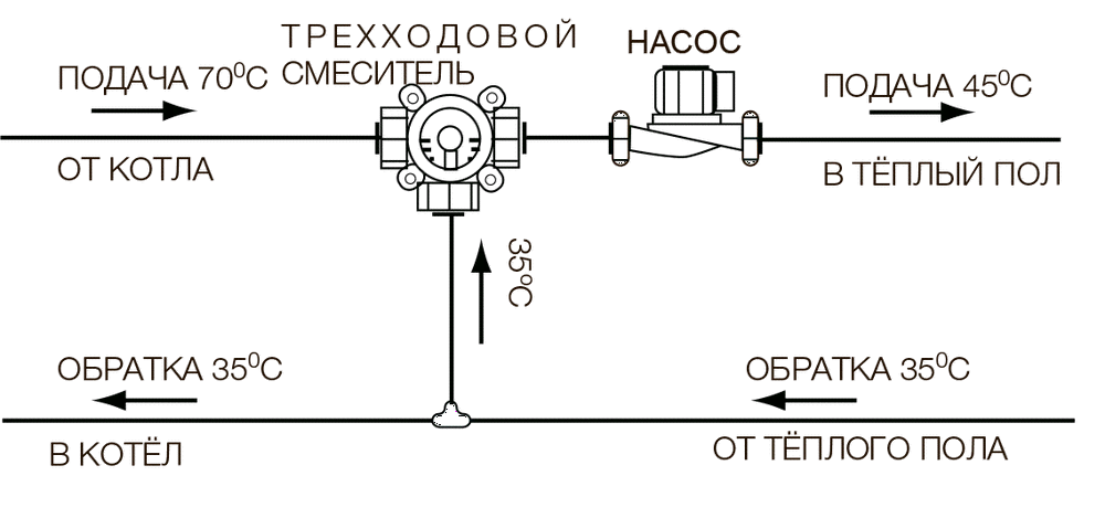

    Доброго времени суток. Я совершенно ничего не понимаю в этом, но очень хочу разобраться. Проблема заключается в том, что перестали нагреваться полы. Не совсем, но некоторые контуры (самые длинные) остаются холодные. При этом обратка у полов горячая. Обратка контуров холодная. Может ли быть проблема в трёхходовом клапане? Труба под ним по моим пониманиям должна быть холодная, а она горячая. Что не так. Схема в картинке

    На мой дилетантский взгляд при такой компоновке полы нормально не должны были работать никогда.

    @Mijjgan, плюсую
    ставить термостат и не ставить насос на ТП - это обрекать их на холодное, жалкое существование
    про мелочи вроде использование коллекторов на водоснабжение и говорить не приходится

    Что не так, можете объяснить?

    Насос есть, вся схема не уместилась на фото, мешает шкаф. Насос стоит перед всей этот системой сразу с подачи

    Есть насос (фото неудачное)

    За левым краем кадра?

    Да. На подаче

    Почему труба под клапаном горячая? Такое ощущение, что подача идёт и не полы и на эту трубу, а от неё сразу в обратку (отсюда и горячая обратка).

    А должно быть примерно так

    То есть при такой схеме труба под этим смесителем будет холодная (ну т. е. одинаковая с обраткой)?Неужели так зависит место установки насоса и почему прошлой зимой все было отлично (первая зима тёплых полов),а в этом году что изменилось?

    Так может у Вас и обратка с подачей попутана ?
    нормальное фото есть, с насосм котлом и всем остальным.
    если труба под термостатом горячая - значит насос ТП засасывает обратку на себя. лечится установкой ОК.
    чем быстрее - тем лучше, пока котел с ума не сошел.
