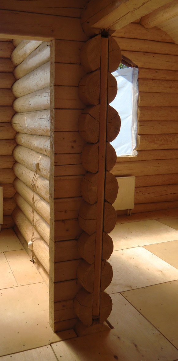

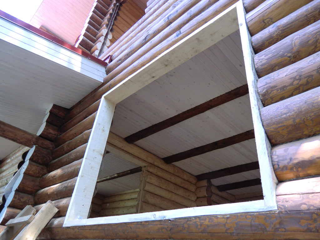

  14. Zikkurat
    08.06.09
    506
    6.958
    Zikkurat
    Кочивон
    Zikkurat
    Кочивон
    08.06.09
    506
    6.958
    Профиль брал такой. "Оконный континент" мне должен денег за рекламу:). Но, без шуток, окнами, действительно, остался очень доволен. Профиль с приятными глазу, мягкими линиями, а главное, теплый. Зимой, практически не чувствуется разницы в температуре, стоишь ли возле окна или возле глухой стены.
    Сам проем под остекление готовили таким образом:
    Проем выпиливали примерно на 10см. больше проектных габаритов будущего окна.
    Затем, в боковых торцах проема выполнялся пропил (примерно 50х50мм.), куда вставлялся "плавающий" брусок. Брусок закреплялся только снизу и имел высоту сантиметров на 8 меньше чем высота проема.
    Делалось это для предотвращения выкручивания бревен и деформации стен в районе окна, а так же, для создания основы крепления обвязочной коробки.
    Брус хорошо виден на фотографии дверного проема, который выполнялся по такой же схеме.
    К брусу, крепилась обвязка, выполненная из доски 200х50. Размер рамы по высоте на 5-8см. меньше проема. Эти сантиметры необходимы для обеспечения усадки дома.
    А дальше, уже сами окна.
    [​IMG]Затем, все тщательно утепляется, паклюется и устанавливается обрамление, которое крепится к обвязочной коробке.
    [​IMG]Вот и все, ничего сложного нет.
