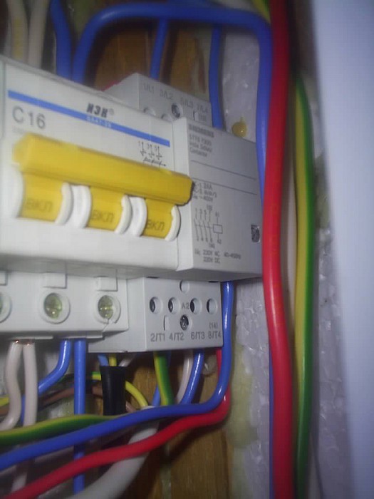

    Лучше один таймер в щитке, и контактор в щиток, для управления всеми ими из одного места.
    [​IMG][​IMG]
    PS пока больше похоже на "сопли", но в ближайшее время планирую переделать...

    Я об этом тоже думал. Но, как Вы поступаете, когда приезжаете и надобности в таймере нет? Я вытащил таймер из розетки, включил в нее конвектор и все. Он работает. Справится любая домохозяйка.
    Какие действия надо предпринять Вам?

    Все хорошо за исключением цены таймера в щиток и контактора, тем более что щиток на 24 модуля уже собран, на каждый конвектор идет свой АВ на 16 А, свободных групп нет, ко всему цена увеличится на стоимость нового щитка на 36 модулей, а главное развлекуха связанная с перекидкой начинки в новый щиток... б-р-р-р... не охота, еще в предверьи холодов, хотя можно подсчитать, контактор 1100руб. недельный таймер 2500 руб. щиток 1200руб. всё берется от: hager, т. к. собрано все на этих компонентах, работа своя бесплатно, но время все равно отнимет, 3 розеткотаймера-2200 руб. как-то вот так.
