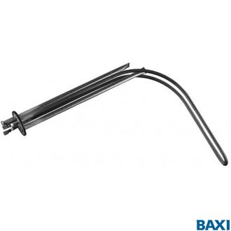

    Добрый день.
    Подскажите, есть ли аналог оригинального тэна? Может кто-нибудь себе уже менял.
    Нагреватель электрический трубчатый (ТЭН) с термостатом, 2,7 кВт/220В, для бойлеров PREMIER Plus 100—300 л
