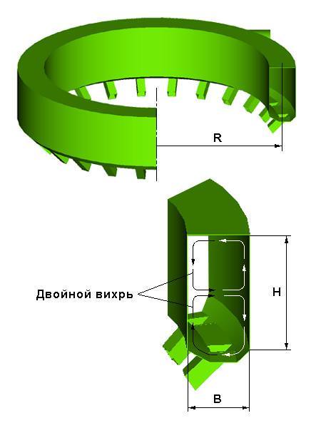

    Peskostruyka

    ...а каким образом двойной вихрь получить-можно по подробней...?

    Понимаю конечно:hello:
    Раз мы уж говорим о "ракетах", т. е. эжекторах, то это прямая аналогия с газовой горелкой - тоже эжектором по сути.
    И там и там горит газовоздушная смесь, разница только в способе получения газа: из сопла или из дров.
    А так те же зоны смешения, восстановительного и нейтрального или частично окислительного пламени.
    Подай в горелку меньше воздуха (заткни эжекционные дырки) - будет коптить - т. е. дымить в случае дров. Не обеспечь перемешивание - тоже копоть будет и т. д.
    "Ракета" это не костер где идет диффузное горение, "ракета" это горелка с гомогенным горением в непрерывном потоке
