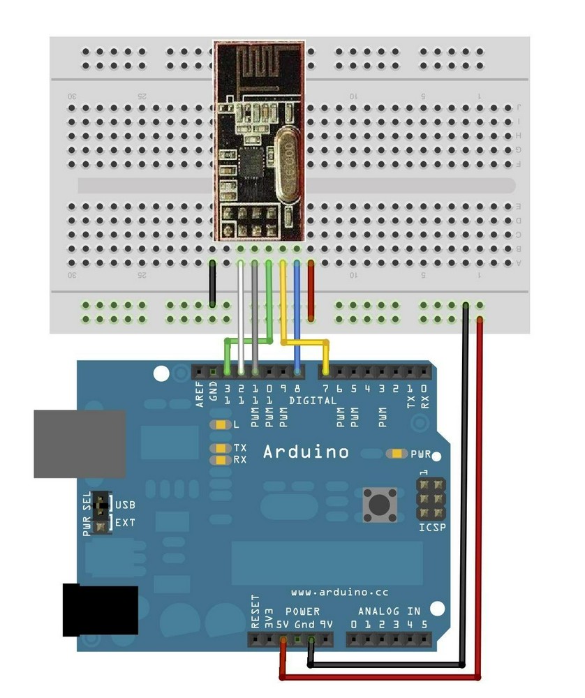

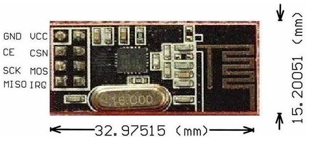

    Решал задачу как организовать связь между ардуинами без проводов. В результате связал их по радио через NRF24L01 (190 руб)
    Придумал свой протокол, спаял ноду на пробу. Идея такая - есть ардуино-гейт, одним концом смотрит в ком-порт на НР через usb, другим концом в RF. Есть ноды - максимум 5 штук, поскольку NRF поддерживает 5 параллельных каналов на прием-передачу (можно больше нод, хоть целое дерево, но мне заморачиваться не хотелось, хотя готовые библиотеки для ардуины есть). К каждой ноде цепляются датчики и исполнительные устройства. Ноды по радио общаются с гейтом, причем гейт может сам опрашивать состояние нод или же ноды оповещают гейт о свой внутренней жизни.
    Технически реализовано просто и (ессно) дешево. Гейт - ардуино уно + NRF24L01. Ноду я сваял несколько монструозную. 5 датчиков температуры 1-wire, 3 датчика температуры влажности DHT11, 2 реле и один самопальный детектор 220 вольт. И все на одной ардуине нано. Ну и ессно NRF24L01. Неделю работает, разделены бетонным перекрытием, "ниодного разрыва". Как следствие наблюдаю температуры в котельной, температуру и влажность в подвале, и управляю вентиляторам в подвале для поддержания нужного микроклимата (ну то есть опенхаб управляет). Да, самопальный детектор 220в наконец-то показывает, включен у меня в данный момент котел или нет. (у меня на котле приделан дымосос, такой вентилятор чтобы дымоход не класть. Получается что-то вроде коаксиального дымохода. Так вот - дымосос работает - значит котел включился. И наоборот. Датчик подключен паралельно мотору дымососа и выдает 0 или +5в на ногу ардуины. Ардуина на свой ногеопределяет 0 или 1 ну и соответственно шлет сигнал гейту, а тот все это в опенхаб)

    Кстати, если интересно - ниже код радио-гейта для ардуины (непричесанный, но вполне себе рабочий)
    Код:
    #include <SPI.h>
    #include "nRF24L01.h"
    #include "RF24.h"
    #include "printf.h"
    #include "defs.h"
    // Set up nRF24L01 radio on SPI bus plus pins 9 & 10
    RF24 radio(9,10);
    #define SEND_INTERVAL 5000
    int interval = 0;
    byte getVal(char c)
      if(c >= '0' && c <= '9')
        return (byte)(c - '0');
      else
        return (byte)(c-'A'+10);
    void setup(void)
      Serial.begin(9600);
      // Setup and configure rf radio
      radio.begin();
      radio.openReadingPipe(1,talking_pipes[0]);
      radio.openReadingPipe(2,talking_pipes[1]);
      radio.openReadingPipe(3,talking_pipes[2]);
      radio.openReadingPipe(4,talking_pipes[3]);
      radio.openReadingPipe(5,talking_pipes[4]);
      radio.startListening();
      //  radio.printDetails();
    //  Serial.println("server started");
    void loop(void)
      rf_message message;
      // if there is data ready
      uint8_t pipe_num;
      if ( radio.available(&pipe_num) )
        // Dump the payloads until we've gotten everything
        bool done = false;
        while (!done)
          // Fetch the payload, and see if this was the last one.
          done = radio.read( &message, sizeof(message) );
          // Spew it
          //        printf("Got payload %lu from node %i...",sizeof(message),pipe_num+1);
        if (message.type != 0xFF) {
          Serial.print(pipe_num, HEX);
          Serial.print(":");
          Serial.print(message.pin, HEX);
          Serial.print(":");
          Serial.print(message.function, HEX);
          Serial.print(":");
          if (message.sensor[0] < 0x10)
            Serial.print(0, HEX);
          Serial.print(message.sensor[0], HEX);
          if (message.sensor[1] < 0x10)
          Serial.print(message.sensor[1], HEX);
          Serial.print(":");
          Serial.print(message.type, HEX);
          Serial.print(":");
          if (message.type == 1) {
            Serial.print(*(int*)&(message.data[0]));
          if (message.type == 2) {
            Serial.print(*(float*)&(message.data[0]));
          Serial.println();
        } else {
          Serial.print ("error message from node ");
          Serial.print (pipe_num);
      byte pipe = -1;
      String content = "";
      char character;
      while(Serial.available()) {
        character = Serial.read();
        content.concat(character);
        delay(10);
      if (content != "") {
        content.toUpperCase();
        //    Serial.println(content);
        int from = 0;
        int to = 0;
        to = content.indexOf(':', from);
        pipe = content.substring(from, to).toInt();
        //    Serial.println(pipe);
        from = to + 1;
        message.pin = getVal(content.substring(from, to).charAt(0));
        //    Serial.println(message.pin);
        from = to + 1;
        message.function = content.substring(from, to).toInt();
        //    Serial.println(message.function);
        from = to + 1;
        //    message.function = content.substring(from, to).toInt();
        //    Serial.println(content.substring(from, to));
        message.sensor[0] = getVal(content.substring(from, to)[0])* 16 + getVal(content.substring(from, to)[1]);
        message.sensor[1] = getVal(content.substring(from, to)[2])* 16 + getVal(content.substring(from, to)[3]);
        //    Serial.print(message.sensor[0], HEX);
        //    Serial.print(message.sensor[1], HEX);
        //    Serial.println();
        from = to + 1;
        message.type = content.substring(from, to).toInt();
        //    Serial.println(message.type);
          char buf[20];
          content.substring(to + 1).toCharArray(buf, content.substring(to + 1).length());
          //    Serial.println(content.substring(to + 1).length());
          float data = atof(buf);
          *(float*)&(message.data[0]) = atof(buf);
          //    Serial.println(data,4);
          int data = content.substring(to + 1).toInt();
          *(int*)&(message.data[0]) = content.substring(to + 1).toInt();
          //    Serial.println(data);
        radio.stopListening();
        radio.openWritingPipe(listening_pipes[pipe-1]);
        radio.write( &message, sizeof(message) );
    Serial.print("message sent to pipe ");
        Serial.print(message.pin);
        Serial.print(":");
        Serial.print(message.function);
        Serial.print(":");
        Serial.print(":");
        Serial.print(message.type);
        Serial.println();

    Рассказываю про радио. Сам модуль NRF24L01 весьма подробно описан в интернете, например тут https://arduino-info.wikispaces.com/Nrf24L01-2.4GHz-HowTo
    К ардуине цепляется 7 проводами
    nRF24L01+ Arduino Arduino Mega
    VCC 3,3V 3,3V
    GND GND GND
    MISO 12 50
    MOSI 11 51
    SCK 13 52
    CE 8 8
    CSN 7 7
    в результате должно получиться что-то вроде вот такого
    существует масса готовых библиотек, наиболее известные RF24 (http://maniacbug.github.io/RF24/) и MIRF(http://playground.arduino.cc/InterfacingWithHardware/Nrf24L01)
