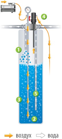

    Air Pamp, USA, да. Монтажный комплект, кран, воздухоотводчик.
    Оголовок с тремя вклеенными трубками, одна дырка сверху под воздухоодводчик, и две дюймовые вход выход по бокам. Воздух предлагается вводить в тройник перед входом в оголовок.

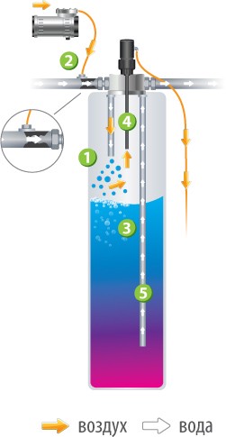

    Вам предлагают ущербное и неправильное решение.
    Правильная подача воздуха непосредственно в оголовок аэрационной колонны
    1. Вода под давлением поступает в аэрационную колонну, происходит частичное окисление железа.
    2. Компрессор подает воздух к основанию аэрационной колонны, где при помощи специальных форсунок происходит эффективное смешивание воды и кислорода.
    3. Кислород проходит через весь слой воды, эффективно окисляя растворенное железо и сероводород.
    4. При помощи специального клапана из аэрационной колонны удаляется весь сероводород и излишнее давление воздуха.
    5. Вода с окисленными загрязнениями подается на следующую ступень очистки, где происходит эффективная фильтрация железа.
    Неправильно – подача воздуха в трубу перед колонной напорной аэрации
    2. Компрессор подает воздух не в аэрационную колонну, а в трубу перед ней. Происходит минимальное окисление загрязнений непосредственно в трубе, возникает зарастание трубы и потеря давления в системе.
    3. Происходит недостаточный эффект аэрации на поверхности слоя воды.
    4. Удаляется минимальное количество окисленного сероводорода и излишнее давление воздуха.
    5. Вода с неэффективно окисленными загрязнениями подается на следующую ступень очистки.
    При использовании неэффективной технологии аэрации происходит:
    1. Обрастание окисленным железом трубы в месте подачи воздуха (падение давления в системе водоснабжения, необходимость замены труб, выход системы аэрации из строя)
    2. Отсутствие эффективного окисления, как следствие - проскоки грязной воды и неприятного запаха
    3. Увеличение стоимости сервисного обслуживания
    4. Преждевременный выход из строя последующих ступеней очистки воды (фильтр-обезжелезиватель, фильтр-умягчитель, фильтр-тонкой очистки).

    Понял вас. Читал про это у Эко-ра.
    Сделаю поступление сразу в колонну.
