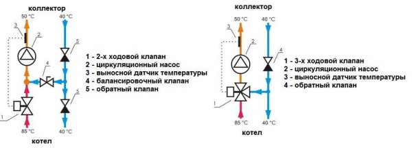

    Здравствуйте, как подключить ТП к теплоаккумулятору если его нагреть до 80С, чтобы ТТ котел топить один раз в сутки (увеличить дельту Т), а в пол на подачу надо 35 градусов. (Ждать пока остынет) Котел ТТ большой мощности, чтобы быстрее прогреть ТА, работа только на зарядку его. Дом каркасный одноэтажный, жилая площадь 65 м. кв.,высота потолка 2.5 метра, теплопотери 2.8 квт, ТА планирую 1,5-2 м. куб. или меньше по расчету.

    @TanyRubic, регулировать температуру тёплого пола Вам поможет насосно-смесительный узел. Заводской готовности или самодельный.

    То есть в смесительный узел можно подать 80С, а там он подмешает обратку ТП и пропустит 35С в ТП. Если так, то я не знала, что в смесительный узел можно подать высокую температуру воды (85С), думала только 35-40 С.

    Так.

    Спасибо, теперь поняла.

    Или так
    Верхний НСУ для радиаторов, нижний НСУ для теплых полов.

    Подскажите пожалуйста, в данной схеме разве не будет циркуляции колец т. п., и с. о через перемычку перед э. к, минуя т. а ?
