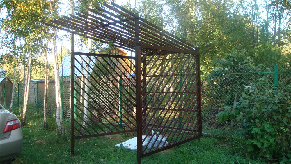

    Варианта два
    1 как предлагают подсунуть дополнительную опору.
    2 приезжать на дачу и снимать от туда снег.
    На счет елочек . Мне показалось (на фото), что посажены они как бы на холмиках если это так то не очень хорошо. Сейчас предлагаю засыпать(утеплить) землю под кроной дерева (землей, перегной, листвой ). Желательно сделать каркас, чтобы снегом ветки не поломало. Только не заматывайте их никаким укрывным материалом.
    По весне нужно будет обрызгать стимуляторами.

    Подсунуть реечки ни как не получится,все прибито намертво.У нас осталось несколько листов нержавейки,может ими сверху накрыть,чтобы они снежную нагрузку на себя взяли?
    А насчет елочек- они посажены правильно ,а хомики - это слои дерна, из леса, с травой вместе,для утепления корней:)

    Спасибо большое всем за теплые слова,а то муж совсем из-за крыши приуныл.Вчера ездили,она уже начала слегка деформироваться,накрыли сверху листами нержавейки,думаем до весны продержится,а весной все сделаем правильно.

    А зачем?
    Ондулин всё равно продавит: снег при вашем угле наклона будет лежать на крыше и лист ондулина между "стропил" продавит.
    Правильнее было бы снять всё же ондулин и полодить дощечки обрешётки перпендикулярно "стопилам". На худой конец (если нет желания покупать полуобрезную доску или что-то подобное, хотя сейчас торговцы скидывают хорошо) переложите ондулин перпендиекулярно стропилам (но тоже не гут, - редко они у Вас ледат).
    Пугаться не стоит, - я сам на следующие выходные запланировал частично снимать крышу и перекладывать на возведённом дровнике (немного ошибся, придёться 3 листа и конёк чуть переделывать).
    У Вас, при наличии шуруповёрта, работы часа на 3-4 не более...

    Доброго всем дня! У нас вся работа распределяется по сезонам :)Прошлым летом нам обшивали и утепляли дом снаружи, зимой муж делает мебель для дачи, весной(сейчас)заехали строители обшивать дом изнутри и утеплять и стягивать полы, а к майским начнем что-то опять придумывать на участке и красить все в доме что нам наваяют рабочие :)](это программа минимум :|:)
    Дровник досих пор стоит под "неправильной" крышей(самое смешное, что крыша выдержала эту снежную зиму!), теперь уже в этом году снимим, на фиг, старый ондулин, сделаем обрешетку и все перестелим заново!
