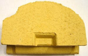

    Купить такую шамотную вставку [​IMG] артикул по каталогу Будерус 8738124663 и если дверца совсем развалится, то пока идут поиски пользоваться ей.

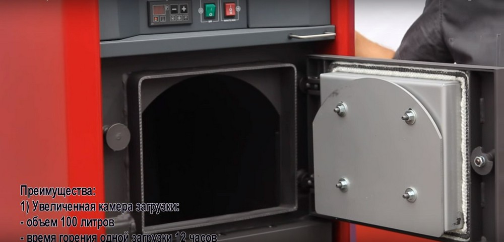

    А вы его углем топите? :faq:
    Он же для дров. Решетку можно смело закрывать любым листом и на шпильки крепить через уже существующие прорези. Или заказать новую. Только берите ее сплошную (там только по низу несколько отверстий и у же установлен экран с огнеупором. Котел Demrad Qvadra SolidMaster 3S эт России так его кличут. :)]:aga: Можно вот такой колхоз у чудить. :aga::)]:super:[​IMG]
    Пластина желательно из жаростойких сталей и между пластинами зажать
    МКРВХ-250

    Почему вы так пишите?
    Пишут что он для дров и для угля.

    Так все таки углем топите? :)] Разницу уже визуально не помню. Но у угольника дверца цельная без дырок. И ресничка на верхней дверке просто скручена и лежала внутри .
