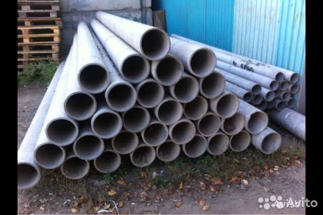

    Столбы как шиферные, не знаю как такой материал называется, а внутри них что...? Либо брус? Вряд ли залиты внутри. Стучишь- похоже полые, но не совсем.

    Асбестоцементные трубы скорее всего.

    Да, они самые, буду знать, как называются)
