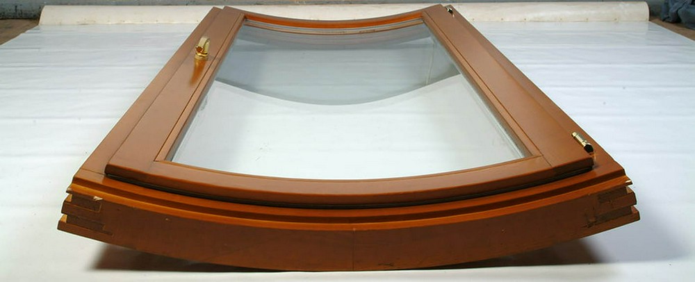

    Наткнулась в сети на фото:
    Не пойму, как сделано. Вообще-то в Велюкс есть похожие варианты, но составные. А это без перемычки вообще! Это просто глухое окно с гнутым стеклом? Интересно, у нас такие делают?

    @Jastina, вы уверены, что это фото, а не рисунок?
    Ссылку на первоисточник можете дать?

    @VELUXСервис, ну вот я тоже уже задумалась, что может и правда рисунок? Так сказать, фантазия дизайнера без привязки к технологии...

    Именно фантазия ;)

    @RuslanR, Жаль...Так классно смотрится! Может когда-нибудь научатся так делать)

    Ну так можно сделать, только гнуть по радиусу нужно (минимальный радиус вроде 600мм, от оборудования зависит), а не как на картинке поломали стекло.

    Как то вот так можно сделать...

    Только боюсь за стоимость гнутого стеклопакета можно достаточно долго жить где-нибудь в азии на теплом тропическом море(

    @Jastina, уже научились - вопрос в цене :aga:

    в инете по ключевой фразе "гнутые стеклопакеты изготовление" - там и технологии, и производители, и порядок цен

    Немного поправлю - моллированные стеклопакеты.

    @Serg89, не знаете ли вы случайно, каков предельный радиус изгиба стекла для таких стеклопакетов?
