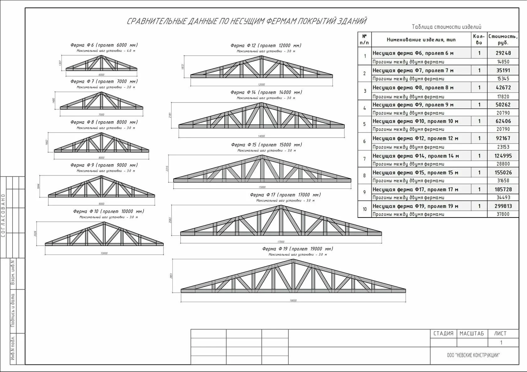

    Буду признательна псли поможете додумать конструктивную схему, т. к плохо в этом разбираюсь. Понимаю что при такой длине дома должна быть несущая внутренняя, но не знаю где. Помогите разобраться. Опыта в строительстве еще не было

    У вас два варианта - или добавить внутренние несущие стены (а они потребуют места внутри дома - т. к. толстые), на которые будут опираться балки перекрытия (если дерево - то примерно до 4м длиной) и подстропильные конструкции кровли (стойки, прогоны...).
    Или перекрыть всё фермами с пролётом 9.5м - но их надо где-то заказывать, и монтировать краном/манипулятором. Типа таких:
