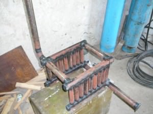

    Ничего из отсебятины только арифметика:
    @kamail07 может СО - ЕЦ криво сделана? знаю дом ~ 75...80м. кв. с теплообменником в угольной печке, имхо, не припомню, чтобы котёл кипел, батареи огненные, если переусердствовать с угольком.
    Может проблема не в малом количестве воды в СО, а малых диаметрах разводки?

    Вот здесь "собачка и порылась". Водотрубные теплообменники требуют определённого расхода теплоносителя. Локальные закипания или пристеночное кипение на горизонтальных участках получить очень просто. Недаром паровые котлы, как правило, водотрубные.

    А как это определить? Все вроде работает и греется. Значит не совсем уж криво, но... Я думаю, что есть все-таки какой-то "коэффициент эффективности" работы ец:aga:. Может он дельтой подачи / обратки определяется...:close:

    Ув. @Ranae, хоть не формат раздела ("котлы"), но всё же отвечу. Есть личный опыт изготовления и эксплуатации ТТ КСТ-16 с водотрубным стальным (Ду25 0,4м х 33 шт.) горизонтальным теплообменником S =1,41 м. кв. как в ТТ варианте (антрацит) так и магистральный газ, как ЕЦ так и ЕЦ\ПЦ, на чистые ПЦ не устанавливал. Лёгкий шум в ТТ варианте на номинале мог присутствовать, но бурного кипения не было никогда. Почему и сказано, не ищите чёрную кошку в тёмной комнате, её там нет. Необходимо разобраться с СО, 1,5 метра Ду40 S = 0,226 м. кв. в шесть с половиной раз меньше (S =1,41 м. кв. ). Площадь дома на 10 ..15 м. кв. больше, не суть, но никто не кипит и массив печки прогревается. На настоящий момент, СО переключена на теплообменник в печке.

    Не ищу. Опыт тоже присутствует. Даже при лёгком шуме, иногда наблюдается выход мелких пузырьков в открытый РБ. Всё зависит от деталей. Длина, уклон элементов, наличие контруклонов и "аппендиксов". Также проценты лучистого и конвективного в теплообмене и т. д. Написал, потому что бывают случаи, когда "экспериментируют" с системой, а дело в котле даже на ПЦ. Случаи редки, но возможны. Вы правы, раздел не тот. :|:

    В третий раз, как "под церковью" прошу: схема / фото СО.

    Наиболее "эффективная" ЕЦ, когда вода у стенки котла поднимается вертикально.
    На горизонтальных участках вертикальный подьем "ограничен" верхом гориз. трубы. :(
    Т. е, действительно, чтобы нагретая вода "не застаивалась" в гориз трубах, нужна ..скорость / расход.
    С этой т. з., "лучше",
    когда с топкой контактируют вертикальные трубы т/ обменника, а распред. коллекторы
    вынесены снизу / сверху топки.
    Примерно, так:
