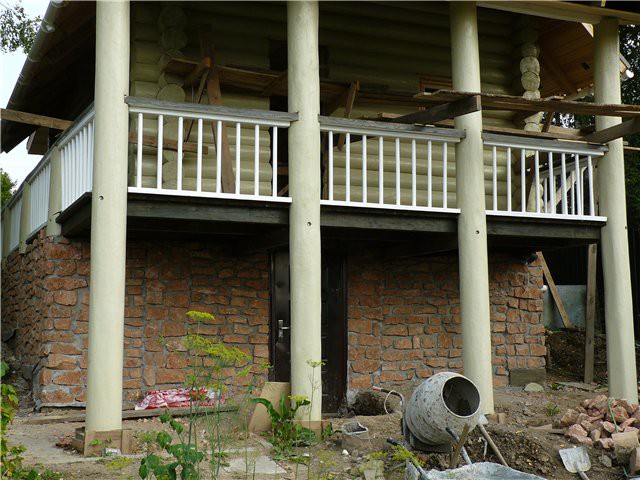

    Брус на 300мм, конечно, красиво и основательно.. даже не видел в продаже.
    На счет доски буду думать. Над камнем, Через 20-30 см, обвязка\поручень вроде планируется. Смысл тогда в доске на кладку?
    Увидел косяк, на эскизе беседки - под одним углом крыши есть опора, а под вторым, где мангал, нету.

    ИМХО, с крыши планируете межконтинентальные ракеты запускать? :)
    Мне кажется, что nir дело говорит - замените ЧЕТЫРЕ шпильки уголком!
    Налицо удешевление и упрощение конструкции без видимого ухудшения прочности... Ну, может два поставить (опять же - для параноиков ;))
    ЗЫ Узел крепления балки к пятке обыграть бы по другому... Чтоб не видно было сбоку металлических ушей :) Врезать их, например!

    Да, крыша вышла...хоть второй этаж рисуй) Можно тремя столбами по стороне обойтись.
    А как к уголку, после укладки, приварить П-образный профиль?
    С ушами да, можно врезать + покрасить "порошком" в тон дерева.
    И еще вопрос - нужны ли укосины в верхней части столбов?

    Ленту залили-сетку не надо, 2 прута 10-12 мм-арматуры. Пошла бутовая кладка, воткнули уголок. Все схватилось, постелили на столбики из бута стеклоизол, поставили на уголки столбы...
    Дальше-крыша...

    Интересно, а идея воплотилась в реальность?

    Воплотилась)

    Просо отлично! Похвально) а колонны из какого бруса делали?

    Спасибо. Брус 200х200.
