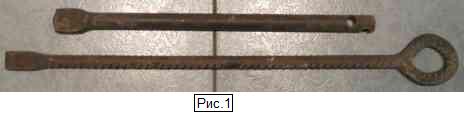

    Кругляк 20мм. если, "по фирме", можно было бы и "сплющщить"...:|:;)
    Да и "петлю" для рычага надо бы загибать "кренделем", из того же, кругляка 20мм,
    а не приваривать трубочку. (для чугунных р-ров, во всяком случае)
    Что-то, вроде этого:
    [​IMG](Яндех-картинки)
    Это если для работы, а не для ..ютуба.:close:
    ..Про два ключа автор ролика не сказал главного:
    - нужны они разной длины. На ~ 5 и 10 секций..:um::ogo:
    Два одинаковых - как два левых тапочка...;)

    Согласен приваренная трубочка выглядит ненадежно.
    Мои опыты со сплющиванием трубы 1/2 дюйма то же не удались.
    Попробую приварить кусок ненужного зубила на пруток.
