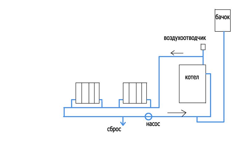

    Определиться с причиной чего? А кипит котел часто потому что топят его дети и жена, углем, конечно же забывают прикрывать поддув и трубу. Убрать саму суть кипения это проект этого года (установка ТА).
    Но испарение из бачка, который на чердаке холодном (а за бортом зимой в Новосибирске холодно) + подтекает котел (исправить - это разбор котла, шлифовка чугуна, опресовка - очень не простая задача для меня, потому что профессия иная, даже близко к этим работам не был). А систему я заполнил когда то много лет назад водой один раз и с тех пор просто добавляю воду несколько раз в году. То есть из бака (а он литров на 80 наверное) половина порой исчезает из-за указанных причин.
    Но мне кажется до полной уверенности кажется, что иметь контрольные замеры уровня в РБ это как минимум полезно.
    Потому снова вопрос - может кто-то уже сделал что-то похожее? Была идея поставить датчик с проводком и дисплейчик в комнату. Не получилось, наверное из-за парения в РБ датчик показывал что все там хорошо даже тогда когда уже не было там воды.

    Поддув согласен, а с дымоходом шутки:no::no::no:.
    не совсем это хорошо, порции свежей водички, при стальной СО, а потом появляются сообщения, сталь долго не живёт в СО.
    Уровень в РБ.jpg А так не пробовали.

    Я посмотрел схему - может быть сказывается отсутствие образования, но я не понимаю как это сделать.
    РБ на холодном чердаке. ПОлностью там он в утепленном коробе. Смотреть же на уровень хотелось бы находясь в доме. А на схеме нижний патрубок на уровне дна РБ, а дно на чердаке. Извините если глупости спрашиваю, не сталкивался с этим никогда вот и не понимаю возможно очевидного...

    В данном случае, что он "упал" ниже предельно допустимого. Можно собрать самому или приобрести поплавковый датчик, для защиты насосных станций от сухого хода.
    http://pumps-systems.jimdo.com/%D1%81%D1%82%D0%B0%D1%82%D1%8C%D0%B8/%D0%BF%D0%BE%D0%BF%D0%BB%D0%B0%D0%B2%D0%BA%D0%BE%D0%B2%D1%8B%D0%B9-%D0%B2%D1%8B%D0%BA%D0%BB%D1%8E%D1%87%D0%B0%D1%82%D0%B5%D0%BB%D1%8C/
