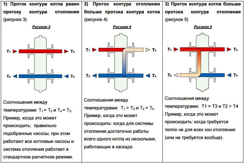

    То есть по-Вашему эти стрелочки (красная и синяя) между подачей и обраткой символизируют давление и разрежение? :aga:
  8. Mijjgan
    10.04.12
    28.154
    22.622
    Mijjgan
    Супер-Модератор
    Mijjgan
    Супер-Модератор
    10.04.12
    28.154
    22.622
    Россия, Москва
    Ну и немного классики
