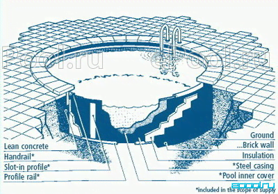

    Сборные бассейны рулят, заглубляются без проблем. Цена супер. Служат долго. Плавал в таком, отлично! Без БЕТОНИРОВАНИЯ!
    У многих форумцев такие есть, см. мою тему https://www.forumhouse.ru/threads/168582/
    [​IMG] Производитель: Unipool (Германия) 6м диаметр, 1.5м глубина. Цена 77 354 руб
    [​IMG]Производитель: MTH (Германия) 6м диаметр, 1.5м глубина. Цена 82 479 руб

    Согласен у самого сборный заглубленный ,но забетонированный (чтоб служил ДОЛГО)
