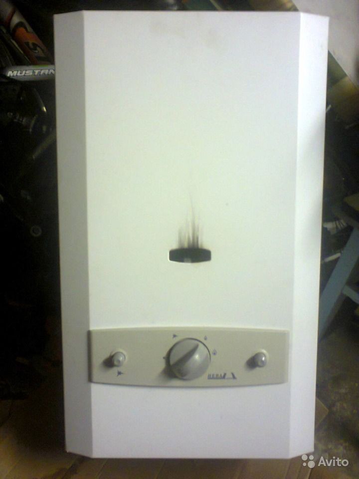

    Длина пламени нормальная. Тяга есть.

    Главный вопрос - почему запальник гаснет только при выключении горячей воды?

    @Александр 2, Так какая все таки модель колонки? Сдуть пламя тягой нереально. А вот нарушение контакта термопары при движении штока газового клапана - вполне реально. Это происходит каждый раз при закрытии воды или только изредка? Щелчок ЭМК после погасания запальника слышно?

    @BlackPanther,
    Каждый раз при закрытии воды.
    Колонка вот такая. Фото не моё, из интернета. Щелчок - не обращал внимания, послушаю.

    Это походу нева 3212...
    Там ещё и этот "датчик тяги" в виде трубки наверх, в нем вся грязь скапливается... когда его снимаешь (он все равно не работает по назначению) как раз и надо слегка прикрыть воздух, иначе шумит сильно и плохо разжигается запальник. У меня когда то у самого была примерно такая же 3208, когда забивался запальник она начинала пыхать при розжиге, но ничего не гасло... Лет 15 она точно отработала и ещё теплообменник живой был.

    Проблема решилась прочисткой газохода. Не было колпака над вытяжкой и ветром туда занесло пэ пакет. Теперь всё нормально.
