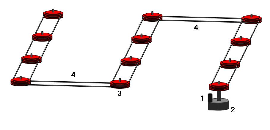

    Подскажите как собрать простой привод
    вращающийся с часовой скоростью (1 оборот/24ч)
    и с крутящим моментом 0.1кНм :faq:
    от 12В

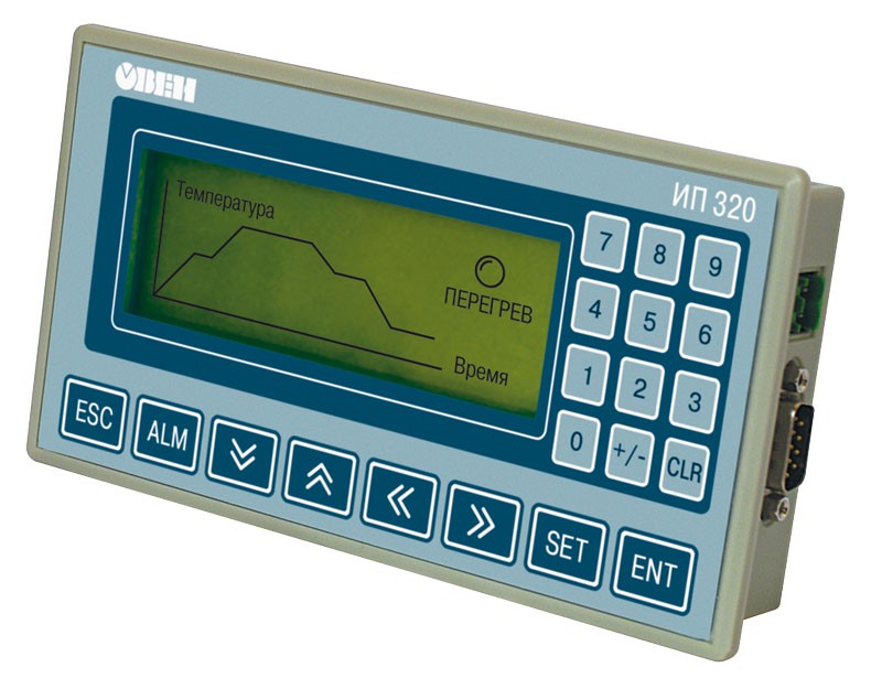

    Вот уже интереснее. Я работал практически со всеми типами промышленных протоколов и двумя самыми распространенными протоколами для автоматизации зданий - EIB и Lonworks. Не работал с X10 и Bacnet. Как Вы действительно написали, у них есть свои применения и недостатки, но достаточной четко прослеживается граница между ними и ни один протокол не перелезает на территорию чужого.
    1. Промышленное оборудование и промышленные протоколы:
    - Низкая цена железа,
    - Широкие возможности по программированию,
    - Высокая сложность программирования,
    - Полное отсутствие дизайна конечных изделий,
    - Сложность замены изделий при поломке.
    2. EIB:
    - Высокая цена железа,
    - Нет возможностей по программированию,
    - Простое программирование,
    - Широкий выбор дизайна конечных изделий,
    - Легкость замены изделий при поломке.
    На двух картинках одинаковые по стоимости изделия. На первой полноценная промышленная touch-panel с кучей портов, слотом под SD-карту, USB, цветная, с практически "неограниченным" количеством экранов и возможностей для рисования (кнопки, таблицы, графики и т.п.). Сделана на Тайване. На второй комнатный выключатель, стильный дизайн, тактильные кнопки, OLED - экран и ИК-приемником. На нем ничего не нарисуешь и не напишешь кроме того, что придумано производителем. Сделано в Германии. Несмотря на то, что это изделия разных классов, но я бы поставил знак равенства между ними в части надежности и качества изготовления.
    На текущий момент, если клиент не требователен к дизайну, то на промышленном оборудовании реализовать систему можно очень дешево. Но согласитесь, не каждый захочет видеть в качестве комнатного выключателя вот такое чудо:
    Хотя с этой панели можно управлять всем в доме и стоит она 4956 рублей.

    Вы не указали дискретность вращения , думаю вы понимаете, что при дискретности 24 часа задача решается проще всего ::
    Кмк одного крутящего момента может быть мало для решения задачи, потому как важно к чему этот момент будет прикладываться

    Сорри, хотелось бы плавное или хотя бы дискретно 5мин.
    Прикладываться будет к шестерне радиусом 200мм
    Важно чтобы по часам точно, нужно для трэкинга СБ
    Спасибо

    GreenSerpent, уточните момент вращения - 100 Н*м ? Если это действительно так, врят ли Вы найдете двигатель под Вашу задачу. Момент вращения сумасшедший.

    Через редуктор можно понизить момент до такого какой скажете
    И потом я с запасом момент брал, на будущую коррозию :)

    Ну Вы сами все знаете, зачем Вам мои советы :) Просто найти на такой момент двигатель постоянного тока и редуктор будет проблемно. Цена будет заоблачная. Не хотите пересмотреть задачу в двух других плоскостях:
    1. Стандартный промышленный асинхронный двигатель с электромагнитным тормозом + редуктор.
    2. Привод Belimo и рычажная система вместо шестерней:
    http://www.belimo.eu/CH/EN/Product/Actuators/index.cfm?ActuatorMenu=NS&Page=Linear05&TopCatNr=0203

    Это я такой смелый, потому что знаю мало, в этой области по крайней мере.
    Нужна вот такая трансмиссия :):faq:
    1 - шаговый мотор; 2 - редуктор; 3 - шестерня; 4 - приводной ремень
    Вот шестерни (3) и должны поворачиваться на 360град в сутки
    натяжители не показаны для простоты

    А что будет крутиться на шестернях на 360 градусов?

    солнечная панель

    А почему на 360 градусов? :) Почитайте про ориентирование панелей по солнцу, достаточно изменять угол наклона в вертикальной плоскости, следить за солнцем от рассвета до заката не обязательно.

    Я думал так дешевле выдет. Контролер пихает шаговый мотор на N-шагов в
    час и больше никакой автоматики :) У панели поводок, который механически управляет углом наклона к горизонту в зависимости от угла к южному
    направлению. Ну и что что он ночью вращается это ж в час по чайной ложке
