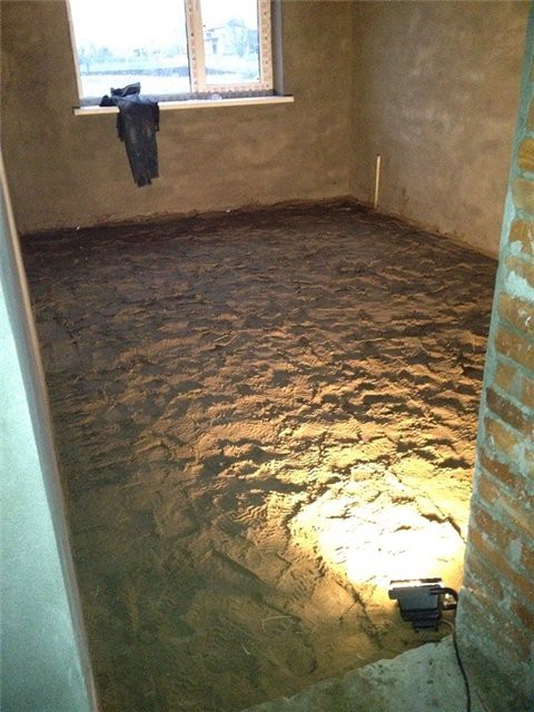

    Краснодар
    Добрый день! читал много...но так как особо в этом не разбираюсь...хотелось бы пояснений...полы у меня сейчас в таком вот состоянии
    земля...немного гравия...и песок что бы выровнять и утрамбовать...затем:
    1) паропроницаемая гидроветрозащита
    2) утеплитесь
    3) пароизоляция (или фольга на вспененой основе)
    4) армирующая сетка
    5) трубы
    6) стяжка 8 см.
    подскажите где что нужно изменить? заранее спасибо
