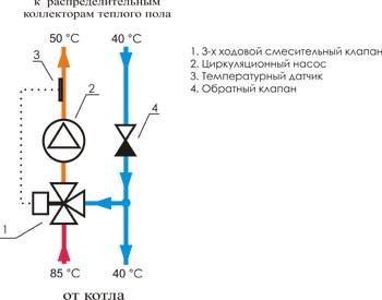

    1 - Устаканить вопрос с обраткой.
    2 - Хочу внедрить постоянную подачу в контур 1-го этажа с регулировкой от автоматики котла по комнатному и наружному датчику.
    Теперь по порядку, что я думаю по этим пунктам.
    1 - Разорвать линию подача/обратка перед гребенкой и поставить на обратку трехходовой смесительный клапан.
    Вопрос в следующем этот клапан должен регулироваться сервоприводом (т.е. регулирует ли его котел или нет) или он должен тупо выполнять фунцкию контроля обратки 55-60 грд в котел.
    Если нужно просто держать постоянную обратку, то нужен (как я понял) трехходовой термостатический клапан HERZ Teplomix (1776613)
    Если же нужно с сервоприводом, то тогда подобрал 3-х ходовой смесительный ESBE VRG131 + Сервопривод ESBE ARA661.
    Все эти краны надо подобрать еще по диаметру моих труб естественно.
    Нужно ли еще что-то добавить (может какой обратный клапан нужен), куда расширитель перенести или совсем не так надо сделать - посоветуйте.

    2 - Касательно дальнейшей разводки тепла.
    Хочу поддерживать в системе отопления постоянную температуру, а не холодно / кипяток.
    Что мне для этого нужно (как я понял). Либо взять готовую насосную группу, либо набрать ее кусками и доукомплектовать Сервоприводом ESBE ARA661. Дальше запитать комнатный регулятор на котел, а не на насос (как у меня), подключить наружный датчик температуры. Запитать сервопривод от котла.
    Еще что-то надо или я совсем не так себе представляю эту систему?
    В перспективе будет подключаться бойлер, он планировался вешаться на левый выход из гребенки. Но, если его надо повесить до гребенки, тогда надо что=то делать не так?
    Если вместо 3-х ходового где-то лучше поставить 4-х ходовой, то напишите.
    Жду Ваших предложений.

    Я так понимаю, что установив 3-х ходовик с сервоприводом перед гребенкой, второй на выходе уже бутет лишним. Цель как раз сэкономить денежку.
    Вот с этим то и проблема. Я не совсем представляю, как это реализовать и с использованием каких деталей.
    Так его никто не прижимает. Как раз хочется в эту гребенку подавать теплоноситель от котла в полной мера, а дальше раздавать в нужном кол-ве по этажам. А то сейчас в котле температура 70-80-90 грд., насос первого этажа от комнатного термостата команду на работу не получал 3-4-5 часов и тут раз надо немного тепла получить и... попер кипяток в батареии...за пару сек - Ташкент, а обратка проседает градусов на 20-30.

    Это кто вас надоумил поставить байпасы с балансировочным клапаном после насоса. А после еще и балансировку от первого контура на все оставшиеся с монтировать по подаче.?!:aga: Ваши байпасы просто не работают и еще и опрокидывают поток. именно при включении насоса. Тот комплект от эсби или ватсс или хоневел. Он есть и без трех ходового но имеет байпас бывает на байпас установлен клапан под термоголовку устанавливаем термо головку с выносным датчиком. и получаем псевдо узел подмеса и балансировочным клапаном. :super: [​IMG] Убираем трех ходовой клапан и ставим на байпас клапан под термостатическую головку. И все премудрости. А синтезировать - копировать только часть схемы (узла быстрого монтажа эсби-ватсс-овентроп-хоневел). Это полный бред. Если и копировать то копировать от (уха до брюха) полностью. С соблюдением всех расходных характеристик. :super::hndshk:
