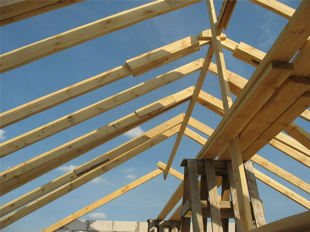

    Вообщем, в этом году программа минимум - кровля, пока без утепления и подшивки. Крыша по плану двускатная, полувальмовая.
    Сначала планировали крыть шифером, т.к материал проверенный десятилетями (насчет вредности ) но наслушавшись нехороших рассказов о свойствах современного шифера (по крайней мере того, который в наших краях продают), решили поднапрячься и осилить железо. Профнастил.
    С кровельщиками явно не задалось, те, кого мне кто-то рекомендовал, брали дорого. В итоге пришлось просто обзванивать газету объявлений, выбирать варианты подешевле и встречаться с людьми, смотреть в лицо )) и на сделанные работы.
    В итоге бригада была выбрана, вернее был выбран прораб, у которого несколько бригад. Ребята молодые, по виду энергичные и непьющие.
    Но что-то не задалось, началом работ была назначена суббота 16 мая. Но что-то не срослось у них. Перенесли на понедельник, в понедельник после работы рву когти на стройку в предвкушении увидеть что-то. НО
    увидел слегка прихваченный мауэрлат, и направляющие стропила и все
    По направляющим стропилам увидел, что они вообще не планируют зарезать стропила для опоры на маурлат, пришлось попросить делать по науке.
    Во вторник кое-как начали, вроде бы неплохо. Смог снова появиться на участке только в пятницу и ужаснулся.
    Зарезы на 70% стропил сделаны криво, местами до 3 см щели между зарезом стропила и мауэрлатом
    Подсунули щепочки. Интересно на что они надеялись, что я - полный лох и такое приму. Переделать согласились без вопросов, но часть материала будет испорчена :mad:
    Стропила начали сшивать неборезной дюймовкой, я попросил сшивать пятидесяткой, не знаю может и дюймовки хватит, но уж больно хлипко смотрится
    На что еще обратить внимание при работе с такими косячниками?

    Дюймовки не хватит. Сейчас нет времени поискать, но лично видел достаточно подробные и жёсткие рекомендации по сращиванию стропил. Толщина накладки должна равняться толщине стропильной ноги, это должно быть понятно любому человеку, имеющему здравый смысл. Прочность системы определяется прочностью самого слабого звена, это же очевидно.
    А вас "свободная длина стропильных ног не настораживает? Если сращивают, значит, больше 6 м. А затяжек и опор я не увидел. Или они есть?
    У меня очень похожая система из досок 150х50. Но там есть и затяжки и подпорки, или как там они называются. Если бы я мог вернуться назад - усилил бы стропильную систему.

    7.1 у меня стропила, затяжки будут
    и подпорки тоже скорее всего, пока стропила не прикреплены - просто подгоняют

    Что-то с кровельщиками совсем беда, работа движется ну очень медленно ((
    Начали вроде переделывать, но теперь получается, что с одной стороны половина стропил не имеет запила при опирании на мауэрлат, надо двигать мауэрлат дальше к краю стены. Вообщем решил отказаться от этой бригады :mad: Дело осложняется тем, что я им за материалы заплатил уже, т.к металл в размер надо заранее заказывать (но они его видимо еще и не заказывали).
    Прораб по телефону вроде согласился отдать деньги, но как окажется на деле - даже не знаю. Очень жаль потраченного времени и нервов, если еще и по деньгам попаду -:mad:
    УРОК НА БУДУЩЕЕ - никогда не доверять покупку материалов прорабу, не давать никаких авансов, пока не будет ясна четкая картина того, как работает бригада
