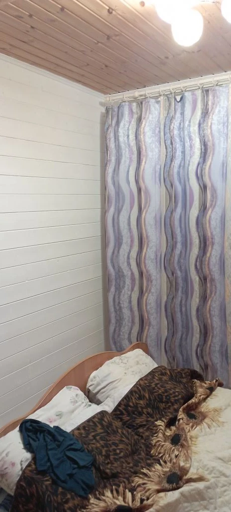

    Здравствуйте.
    Предстоит красить имитацию бруса внутри каркасного дома
    Помогите, дорогие форумчане, кто красил белым цветом стены.
    Какой марки? И если можно фото стен после покраски.
    Многие говорят, что сложно найти, чтобы прям покрыла белым. Что жёлтая доска выступает. Но по интернету картинки прям белых стен в домах)

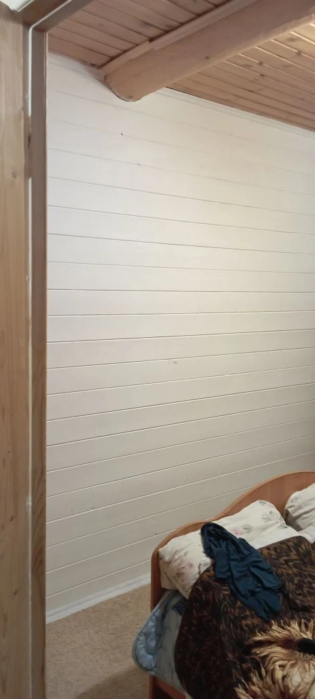

    Красил вот этим безвсякой обработки, прям какой "штиль" был прибит, в два слоя.
    получилось вот так

    А чем красили? валик или кисть?
