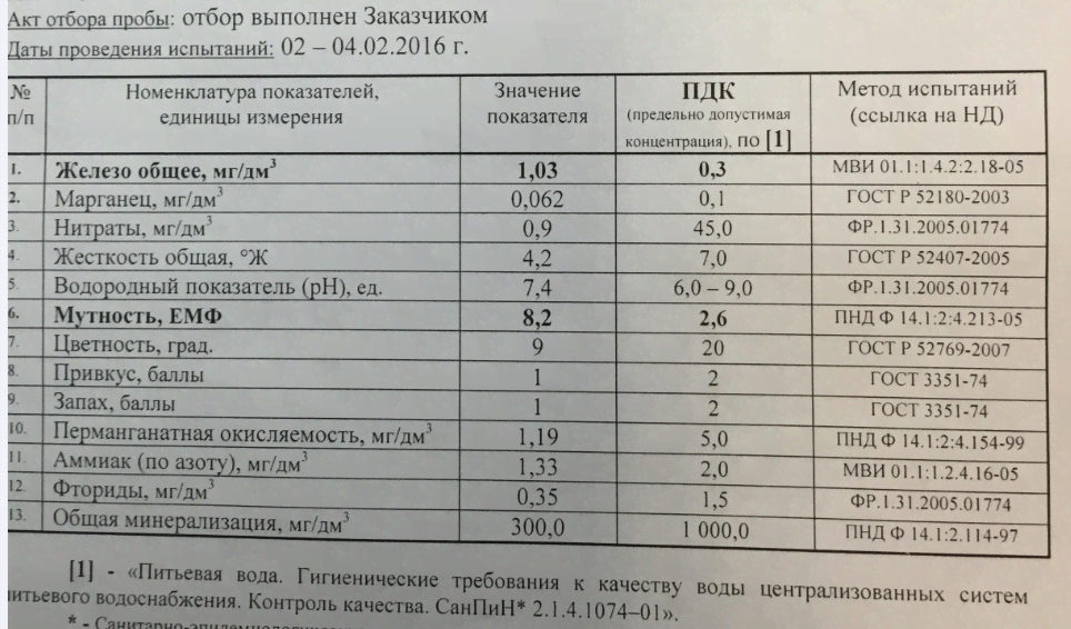

    Посоветуйте пожалуйста систему фильтрации для бытовых нужд.
    Железо - 6,1
    Марганец - 1,3
    Нитраты - 21,1 мг/дм3
    Сульфаты - 40,9 мг/дм3
    Жёсткость - 2,6 моль/м3
    рН - 6,84
    Вода чистая, мутности не наблюдается.
    Источник воды: личная скважина
    Параметры скважины: глубина 20 м
    Насос: поверхностная насосная станция Grundfos JPBasic 5PT
    Характеристики насоса: пропускная способность 8 куб. м/час, максимальный напор 34 м.
    Потребление: 0,5-0,6 м3 в сутки (1 человек постоянно (+1 наездами).
    Водоразбор: 5 точек всего (1 унитаз, 1 раковина, ванная, кухонная мойка, стиральная машина), одновременно 2 (душ + кухня).
    Канализация: септик бытовой, на основе бетонных колец.

    @Enay_ru, вам нужно оборудование с дозированием раствора гипохлорита натрия, далее фильтр удаления железа и марганца 65 - 100 л загрузки, угольные картриджные фильтры в параллель или колонна с активированным углём.

    Механический фильтр (грязевик) + насос-дозатор гипохлорита натрия (и канистра с гипохлоритом) + фильтр 12*52 с загрузкой АС + фильтр ВВ20 с угольным картриджем + фильтр 10*35 с ионообменной смолой (байпас на этот фильтр) + фильтр ВВ20 с полипропиленовым картриджем.
