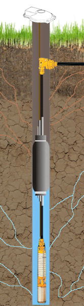

    Есть вариант, который применяется в штатах и Европе, как защита от сточных вод:
    Это уплотнительные системы, работающие по принципу расширяемой манжеты. Как я понял, системы не из дешевых, но качество воды улучшается очень серьезно.

    ..заделать дырки под трубами их под которых идет ручеек.
    читай по буквам -Ну или "по-русски" сунуть нос куда не знаю сам

    Я показал общее решение проблемы попадания сточных вод, в том числе и когда затоплен кессон. А не именно:

    А вот я, если честно - Вас не совсем понял... А если ещё и по "русски" - то совсем не понял! При чем здесь адаптер, трещинки в глине, уплотняющая груша и т. п? У человека кессон из бетонных колец протекает..., а судя по Вашей картинке в тех же "штатах или Европе" ещё и обсадные трубы протекают! ... Тяжело им бедным...!

    Не понял, а зачем нужно улучшать качество воды, которая заливает кессон? Человек не улучшать её хочет, а избавиться...
