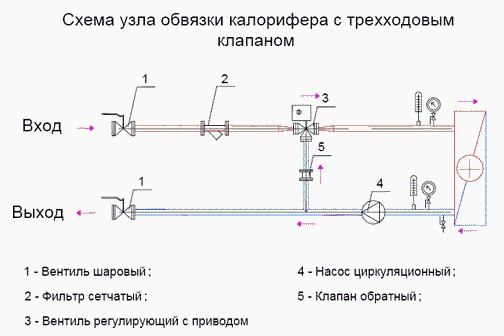

    1. Прикройте кран (если он есть) с напорной части насоса.
    При "тарахтении" всех т/г.
    2. Прикройте баланс. клапан на приборе "гремящем".
    3. И - прав ув. Сергей192 - "навороты" хороши в расчитанной или просто в "правильной" системе.

    Насос подающий до радиаторов только в котле, работает на всё. Первый кран после насоса только на выходе из котла. на Если его задушить тогда везде подача уменьшится. Правильно? Полам не хватит. Я пробовал, до исчезновения стука закрывать надо практически полностью.
    Вы имеете ввиду краны входящие/выходящие, так тарахтение прекращается только при полном закрытии крана.
    Если вы про балансировочный клапан (регулятор перепада давления) то мне как раз и Сергей192 и прелагает поставить.
    Стук в вентилях появляется только при запуске дополнительного насоса на ТП. При увеличении оборотов насоса стук усиливается. Сейчас насос на ТП работает на минимуме отопление1.jpg

    Одной причиной "тарахтения" меньше (изб. перепад давления)
    На схеме нет баланс. кранов для контуров.
    Попробуйте установить (предложенные) и отрегулировать "забор теплоносителя" этими кранами.
    А не производительностью насоса ТП.
    Много есть "регуляторов давления". (перепадов давления)
    В т. ч. обыкновенный шар. кран.

    Еще вопрос. Коснулись насосов и и по маркировки у меня закрались сомнения на котле стоит grundfos up15/60 а на полах wilo rs25/6. Я так понимаю что по высоте столба (напор) они одинаковые 60дм/6м, а вот сечение у котлового насоса меньше чем на ТП, в следствии чего производительность насоса на ТП выше. Не может ли этот насос перетягивать на себя теплоноситель из радиаторов. тем самым создавая обратное направление в контуре радиаторов.

    Да кстати еще вопрос. У меня стоит перед гребенкой смесительный трехходовой кран стрелкой не в сторону гребенки (направления потока), а на встречу потоку. это правильно или очередной косяк.

    Без рисунка - "навстречу" это плохо. Лучше бы было "сбоку" и дальше быть "вместе".
    См. направления стрелок через 3-хх кран
    Не обращая внимание на остальноЕ.
