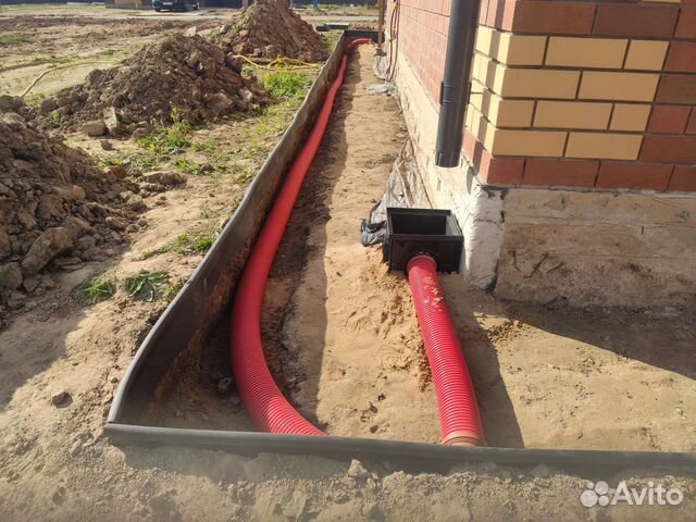

    Подскажите, есть ливневка, исполненная гофротрубой 100, закопанная в канаву дренажную. 5 точек слива на крышу около 140 квметров. Видел открытые и закрытые, в котове сразу труба входит, дождеприемники (смотрю Гидроликк, если правильно говорю).
    какие более практичные, как их правильно вмуровать в отмостку из троткарной плитки? На каком расстоянии от цоколя? (Свес кровли 60 см, отмостка - 75-80)

    Здравствуйте!
    Тоже задался вопросом почему все ставят дождеприёмник открытого типа, а не закрытого типа этого Снимок.JPG
    Вроде есть и корзина для мусора, есть и сифонная перегородка, и дешевле.
    Есть у кого понимание, какие у этого варианта плюсы и минусы?

    Доступность, на рынках везде открытыеи

    Данный короб от гидролики говно полное, лопнул при заливке. Приобрел квадратные, и дети по ним скакали и не чего им не было.

    У квадратного три варианта решетки, пластик сломать - как два пальца.

    Подскажите, для магистрали ливневки насколько безопасно использовать гофрированную двустенную трубу? Меня исполнители убеждают что ничего с ней не будет, да и здесь в теме @Andreyraduga такую использовал. Не разорвет ее при первом же морозе?

    У меня ливневка на севере сделана из рыжих 110 тру с дождеприемниками. Трубу уложены под утеплителем (50 мм пеноплекс) зиму пережили на ура. Еще был снег а ливневка уже работала.

    А как вы представляете себе физический разрыв сотой трубы ? для этого как минимум она должна быть полной. Но у вас ведь все трубы с наклоном сделаны, самотеком куда-то сбрасывается, не так-ли ?
