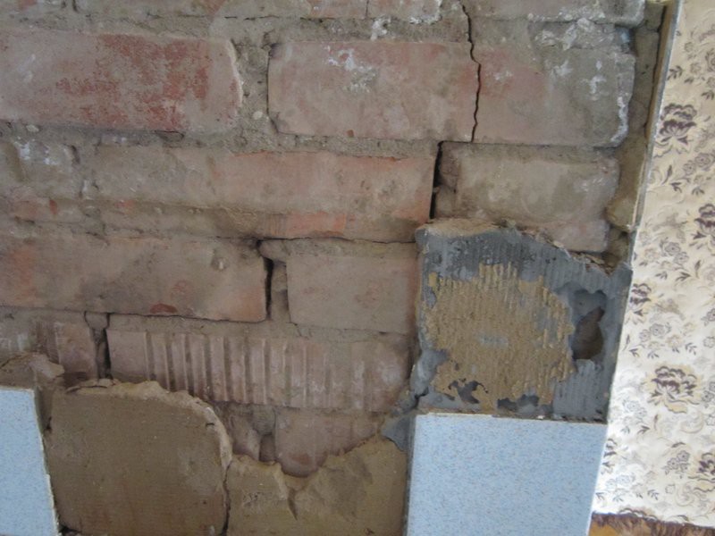

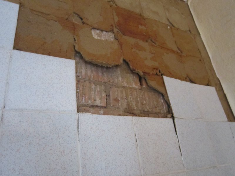

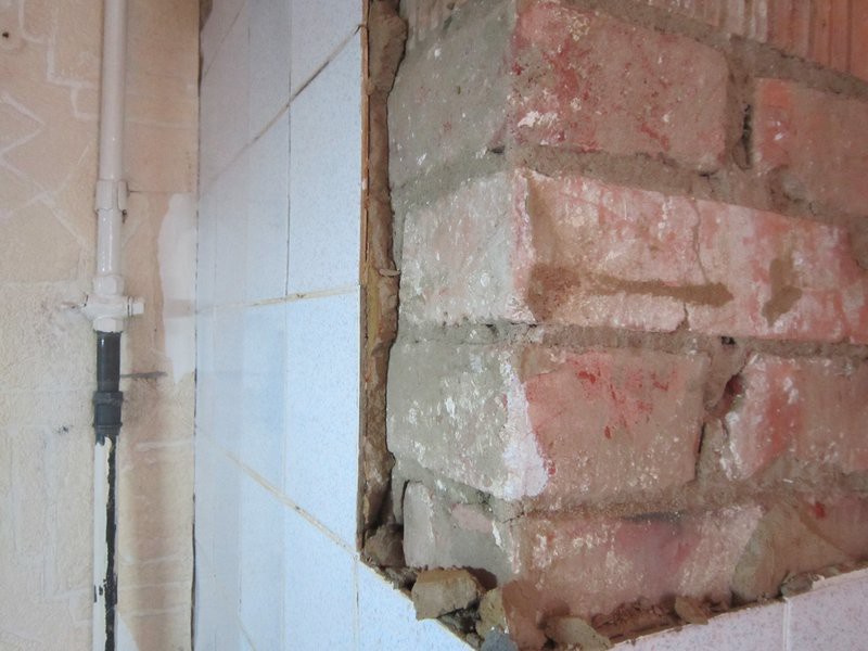

    В 2012 году в октябре соседи попросили обложить печь плиткой, перед этим газовики новую фарсунку установили, до этого была просто сплющенная труба, у новой фарсунки сопло короткое и из первых дырочек огонь бьёт на кладку над дверцей. Мне приходилось в банную печь устанавливать такую фарсунку так я просил сварщика нарастить сопло, здесь я не стал заниматся самодеятельностью,-боюсь что нибудь случится, а я буду виноват. А вот газовики установили халатно фарсунку, даже паспорт привязанный внутри не отвязали хозяйка так бы сним и затопила его не видно он с обратной стороны. Но всё таки я решил снять фарсунку она криво стояла, да и внутри я решил рассекатель из кирпичей сделать.
