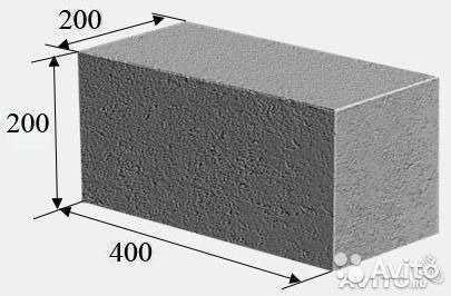

    "Вагон" на пустотелых блоках:um: Каркас не правильный:um:
    @Sitnikoff, Сергей, по мне, так блоки полнотелые или бутовые сваи. И каркас поправь в углах:hndshk:

    А чего там не правильного?
    Блоки у меня есть на старом участке, бетонные 200х400 мм. штук 20.

    Углы поправь. Как минимум из трёх досок. Или на фото не так видно:aga:
    Какие блоки? Полнотелые? Типа таких?[​IMG]

    Бетонные.
    А это как? у меня вот такая конструкция
