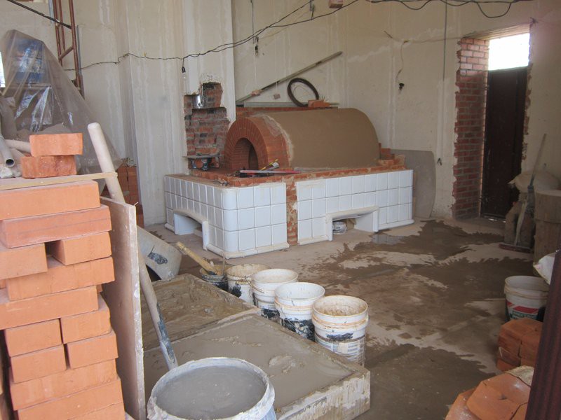

    Керамика разного размера, подгоняю затем вставляю костыли, проволоку и монтирую.
    Размер и кривизна давит на психику.

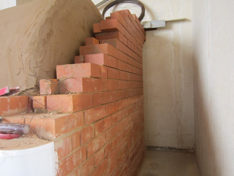

    Перекрываю лежанку.
    Строю лестницу подъёма на лежанку.
