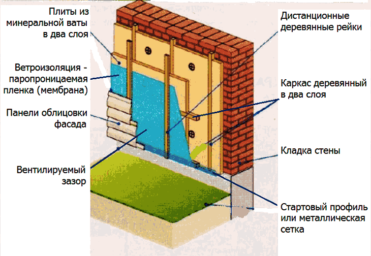

    Имела ввиду следующее.
    Стырила из архивной темы описание вент фасада и фотки.
    "Утеплитель для вентфасада не клеиться, а крепиться механически фасадными дюбелями. Если двухслойная система утепления, то монтаж производится со смещением швов по горизонтали и по вертикали. Этого добиться очень просто, если по горизонтали начать с половинки и по вертикали, а второй слой наоборот. Тем самым уменьшаются мостики холода.
    Ветрозащита крепиться ГОРИЗОНТАЛЬНО снизу вверх, а то последнее время вижу, что чуть ли не наискосок вешают чисто чтобы было. Крепится теми же фасадными дюбелями для утеплителя.
    Далее к кронштейнам будет крепиться направляющая, к ней деревянный брусок а к бруску сам планкен. Шаг направляющих 500-600 мм. Кронштейны идут только в торцы монолита/
    Брусок сухой, антисептированный 3 м длинной. Крепиться на кронштейны для межетажных перекрытий. В последнее время эта система набирает популярность ввиду того что на газобетон не желательно его крепить. Кроме трех точек согласно проекта крепим конечно и к газобетону в нужных местах. На кронштейнах в межэтажных перекрытиях может легко стоять человек от 100 кг.
    Причем к кронштенам сначала крепятся металлические направляющие ввиде швеллера, а уж к ним брусок.
    Профиль стальной оцинкованный с порошковой окраской. Это швеллер из металла. Размер направляющей 60х40 мм, к нему крепятся бруски 30х40 мм оцинкованными саморезами."
    Только у меня не газобетонный блок, а поризованный крупноформатный кирпич.
    Прочитав это, задалась вопросом, надо делать именно так? Для чего направляющие и кронштейны? Может потому что планкен (в моем случае фасадная доска) очень тяжелый и брусок может вырвать?

    @malinaorl, Можно и так, я имел ввиду вот так.[​IMG]

    Очень наглядно! Спасибо! Этот вариант получится бюджетнее того, чем описан выше.
    А по надежности что скажите? Деревянный каркас легко выдерживает тяжелые фасадные доски 28х140х4000? Не поотваливается? У меня фасад из лиственницы. Каркас тоже надо из лиственницы делать? Его просто пропитать антисептиком и все? И чем лучше крепить к поротерму? Хим анкерами или есть альтернатива?

    Не обязательно, лиш бы "сухой" был.
    Не отвалится, на такую обрешётку и фиброцементный сайдинг вешают, а он по тяжалее.
    Да.
    Тут не подскажу.

    Строители продолжают настаивать на пароизоляции сразу после поротерма.
    Якобы из дома через камень пар будет попадать на утеплитель.
    Это полный бред? Или какой-то смысл в этом есть?
    Дом пока будет стоять не жилым и не отапливаемым. Внутри отделки еще никакой нет. Через пару лет будет отапливаться газовым котлом.

    Пар как попадёт в утеплитель, так и выйдет через вент. зазор, Вы у них спросите что будет на границе пароизоляции и поротерма?

    плесень?

    И грибок со всеми вытекающими, поймите если пар пройдёт через Вашу стену, то он пройдёт и через мин плиту-утеплитель, так как паропронецаемость утеплителя Выше чем у Вашей стены.
