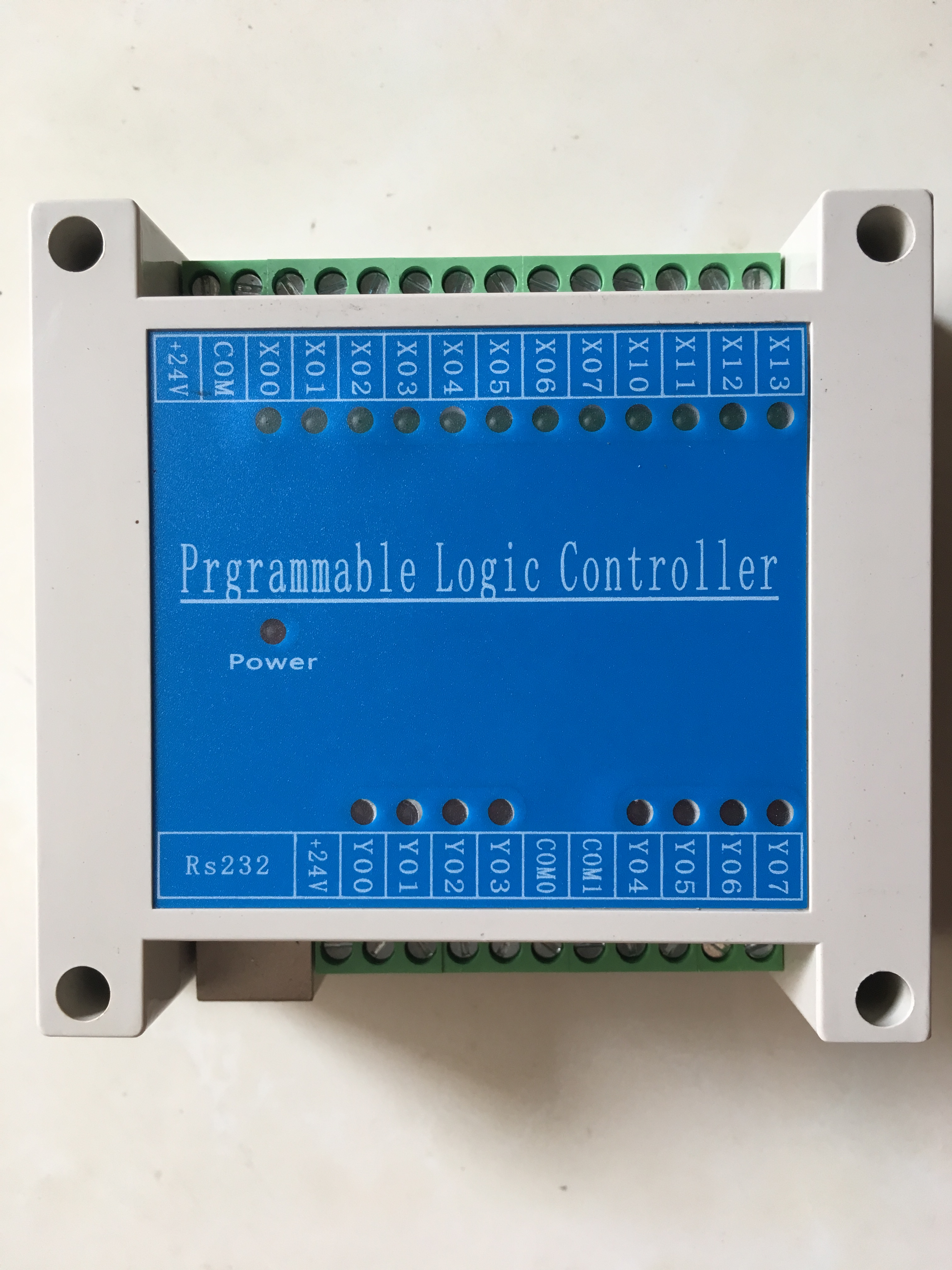

    Сфотографируйте провода на разъеме по предметней куда какой подходит. :hndshk:
    Затем будет проще себя проверять. Отсоедините клеммы что на старой что на новой. Не мучайте не себя не новую плату в руке проще протянуть все зажимы. И плату не повредите при этом. Разъем для этого и создан. ;) Был бы в корпусе контроллер там хоть закрутись. :aga::)][​IMG]

    Да писал уже выше что потом разъём к плате не получается подлющить в ящике сбоков по 3 см +- от стенки до разъёма. Ящик ведать собирали после монтажа начинки.

    EL 817 C 719 Написано так.

    EL817 - оптрон с транзистором на выходе. Полагаю, коллектор идёт на вход микропроцессора и резистор к +5 В.
    То есть все правильно.
    Но...
    В софте не учитывается, скорее всего, дребезг контактов механических выключателей.
    Стандартная ошибка "юных программистов"... :(
    Можно, конечно, дополнить аппаратно RC-цепочки, но зачем это делать потребителю, если об этом должны были позаботиться разработчики и сделать это программно.
    Если кому-то из потребителей захочется улучшить работу "кнопок", могу подсказать, как это сделать.

    Ну я точно не полезу туда. Но у других же он работает. В той кампоновке программного обеспечения. Ладно поменяю а там видно будет.

    Возможно, у других другие типы кнопок с другими характеристиками по дребезгу контактов. В общем случае, точные параметры дребезга контактов мало предсказуемы.
    Разработчики таких схем с кнопками обязаны это учитывать и принимать все необходимые меры к стабильной работе таких устройств. Благо эти явления давно изучены и так же давно выработаны стандартные приемы борьбы с этим.

    Да, нашли причину :)
    Работает котел
    Проблема была в незатянутых клеммах на двигателе
    То ли от работы расслабились, то ли изначально были незатянуты, а сейчас выявилось

    Ну что товарищи запустил я шайтан машину, пока работает в штатном режиме. Заморачиваться с переключением проводов не стал, снял старые колодки со старого контроллера и посадил на новый контроллер. Чуть не запорол новый контроллер, там клемы надо ровно снимать и одиварь а иначе загибаются улики ответной части на контроллере. Запустил минут 10 назад буду наблюдать.
