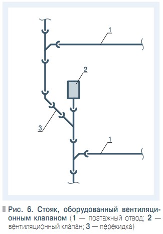

    Нужен грамотный совет по канализации
    Господа форумчане.
    Поставил септик и немного не рассчитал с выходом трубы через пол. Необходимо вывести ее с другой стороны лаги. Посоветуйте пожалуйста, можно сделать так, как показано на втором рисунке.
    Боюсь будет забиваться в углу. Очень не хочу откапывать ее и искать где конец горизонтальной трубы. DSC_0003.JPG DSC_0004.JPG
    Труба 110 мм

    Надо было по низу балок вести "лежак".
    Я бы переделал.
    Отступ на стояке это не хорошо.

    @Ladomir,
    Подпол холодный, хотелось максимально в землю зарыть.
    Я тоже хотел переделывать, но очень уж хлопотно в подполе копать там промежуток около полу метра.
    Замучаешься.
    Может попробовать, а если будет забиваться потом переделать? Или не наедятся на удачу и сразу переделать пока все чистое и не в г@вне?

    @Pashok05, тогда можно оставить и сделать как Вы хотите.
    Типа перекидки.
    Вместо вентиляционного клапана можно поставить заглушку/прочистку.
    Не знаю, хватает ли Вам для этого высоты подполья.
