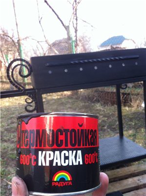

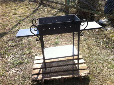

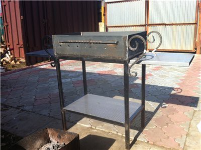

    Всем привет.
    Во многом благодаря информации с этого форума, сварили себе мангал из подручных материалов.
    Раму сделали из ножек старого стола (стальной квадратный профиль 2 см, толщиной 2 мм). Высоту сделали 80 см.
    Ящик размером 80*40*18 см. Была большая проблема с металлом - хотелось сделать из толстой стали, но небольшой лист найти не получалось. Выручили опять же подручные материалы, а точнее старый сейф. Корпус у него 4мм - эти листы пошли на сам ящик мангала, а дверь - 5 мм - пустили на дно мангала.
    Для наведения красоты и ГХламура купил в Леруа Мерлен кованые уши (4шт по 90 руб) и два крученых профиля (по акции за 60 руб/шт)- наварили на сам ящик, заодно придаст конструкции прочности при термических деформациях
    В конце снял до металла старую краску и покрасил конструкцию термостойким составом.
    Результаты на фото:

    "Шагманн, шагманн" (с)
    Добротно и без ненужностей :super:.
    Кабинетный сейф наше фсё!:victory:
