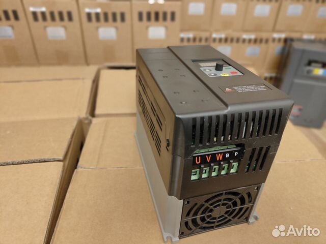

    Нашел на вторичке рмт-15380 на 1,5кВт, подойдет такой?
    и еще видимо китайские нонеймы продают, тоже с хорошей мощностью.
    Но даже с частостником вопрос перегрева остается открытым?

    Не знаю, что за зверь. Похоже, что он на 380в входное. Ищите на 220в.
    Посмотрите, как организовано охлаждение в ваших вентиляторах.
    При работе двигателей с частотниками есть опасность, что эффективности охлаждения от штатной крыльчатки может быть недостаточно. Так как с понижением оборотов, эффективность крыльчатки падает быстрее, чем обороты.
    Но если у вас регулирование не очень глубокое, то это вряд ли будет проблемой.

    Для нашего случая, важно, чтобы вход был однофазный, 220 в.
    То, что выход 3-х фазный, не страшно. Большинство частотников работают нормально при подключении двух выходов из трех. То есть, одной фазы.
    По кр. мере, из вышеупомянутых, Danfoss FC051 точно работает в таком режиме. Китаец, скорее всего, тоже.

    Ну, то, что "нормально работают" это не верно.
    1. Нужно запрограммировать частотник на "нестандартные" (не те, которые он знает - "3-фазные") параметры движка. И это не только напряжение, ток, мощность и обороты!
    2. Нужно запрограммировать частотник на не срабатывание защит по току, моменту, обрыву обмотки движка и др.
    3. Силовая часть, которая не нагружена обмоткой движка - не факт, что не выйдет из строя.
