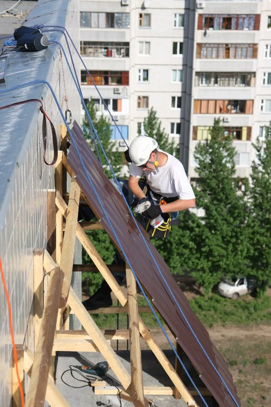

    Здравствуйте уважаемые пользователи.
    Прошу помочь советом в постройке фальшкровли на балконе. Я планирую сварить раму из трубы квадратного сечения и к получившейся конструкции прикрутить кровельными саморезами профлист.
    Что я не учел? Может к стальной раме прикрутить доски? А уже к доскам профлист? Как будет правильнее?
    Как правильнее сварить каркас в моем случае (было бы не плохо чтобы вы свои варианты нарисовали путем правки моей схемки.)

    Сварите полностью из металла, без дерева- будет жёстче.

    Как вы делали примыкание? Насколько я знаю в продаже имеются доборные элементы, те же примыкания, отлива и т. п.

    Примыкание делается НА ГОТОВУЮ кровлю- вот и подумайте как вы ТАМ будете работать?

    Так а плита - козырёк над балконом есть? Если есть плита, почему нельзя как обычно мягкой закатать?

    По каркасу из профильной трубы обрешетка 25*150 или толще. Крепить саморезом "металл-металл", без обрезиненной шайбы в не пересушенную доску он входит заподлицо, длину подобрать так что бы сверло не уперлось в нижнюю стенку трубы, или болтами с потаем на сквозь -.дольше,но надежнее. Прессшайба хрупковата. Примыкание можно сделать до накидывания профлиста с зазором от обрешетки на высоту волны. Все крепить с перезапасом- если улетит- большим пипецом чревато. Да и вылезти для ремонта-целая войсковая операция. В окна можно вынести консоли и сделать леса, или подвесить их к металлокаркасу. Работа хоть и из типовых техпроцессов, но по совокупности условий далеко не предмет мечтаний. Цена будет эксклюзивной.

    Что-то Вы страшное рассказываете. Обычная альпиниская работа. Два человека на веревках вполне за день справятся, это в районе 15 тыс у нас стоит. А каркас всё-таки лучше полностью из металла.

    Терзают меня смутные сомнения, что два чела, даже шибко шустрых, за день успеют закупиться материалами, доставить, поднять на этаж (все в лифт не войдет однозначно),сварить каркас с обрешеткой из профтрубы, хотя бы грунтануть его, накидать металл с доборкой и прибраться за собой. У меня в одно жало ушло бы дня 4-5, думать бы о подобном начал бы от 30тр и то без особого энтузиазма. Выхлоп с балконов всегда был не так, чтоб очень, и не очень чтобы так.
