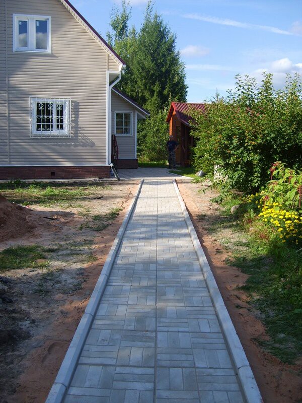

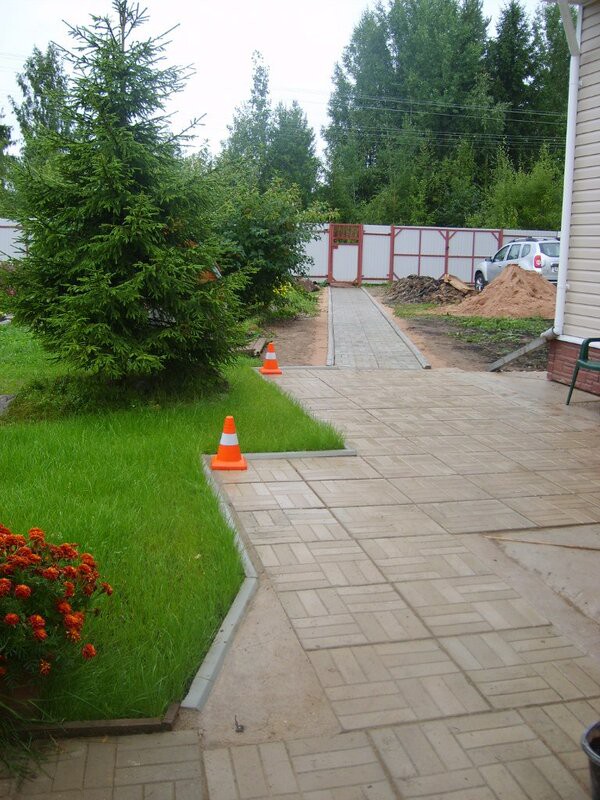

    Появилась дорожка
    https://fotki.yandex.ru/users/mironov-yurij/view/473713/
    http://fotki.yandex.ru/users/mironov-yurij/view/473712/

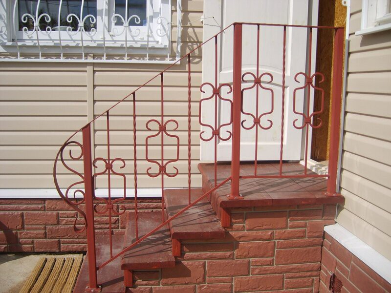

    Установил перила
    http://fotki.yandex.ru/users/mironov-yurij/view/473714/

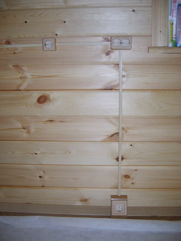

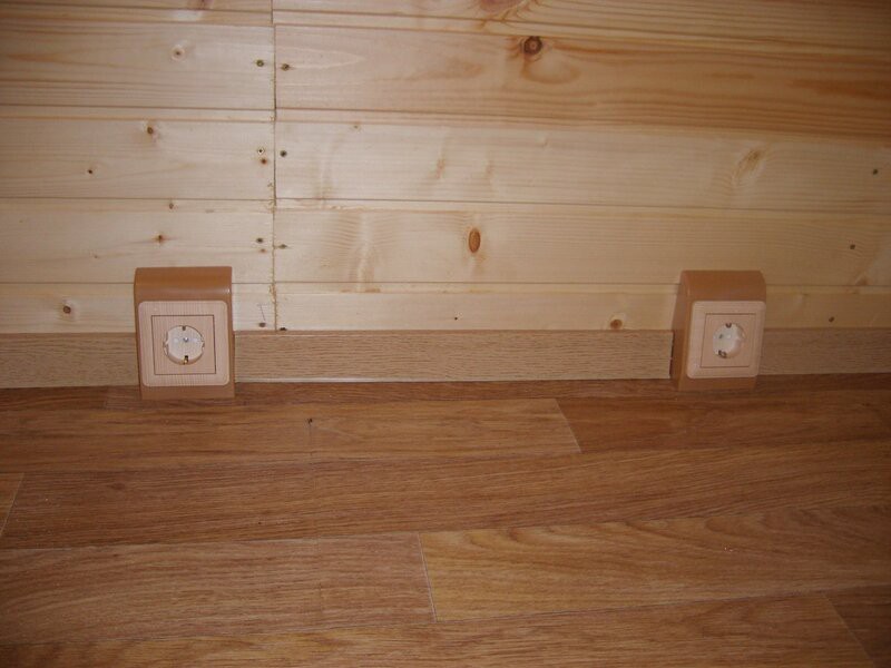

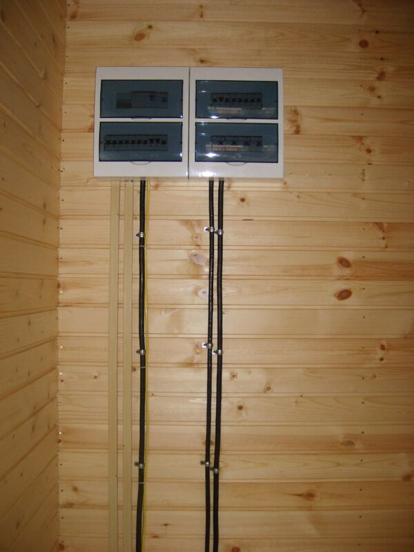

    Появилась электрика
    http://fotki.yandex.ru/users/mironov-yurij/view/473715/
    http://fotki.yandex.ru/users/mironov-yurij/view/473716/
    http://fotki.yandex.ru/users/mironov-yurij/view/473717/
    http://fotki.yandex.ru/users/mironov-yurij/view/473718/

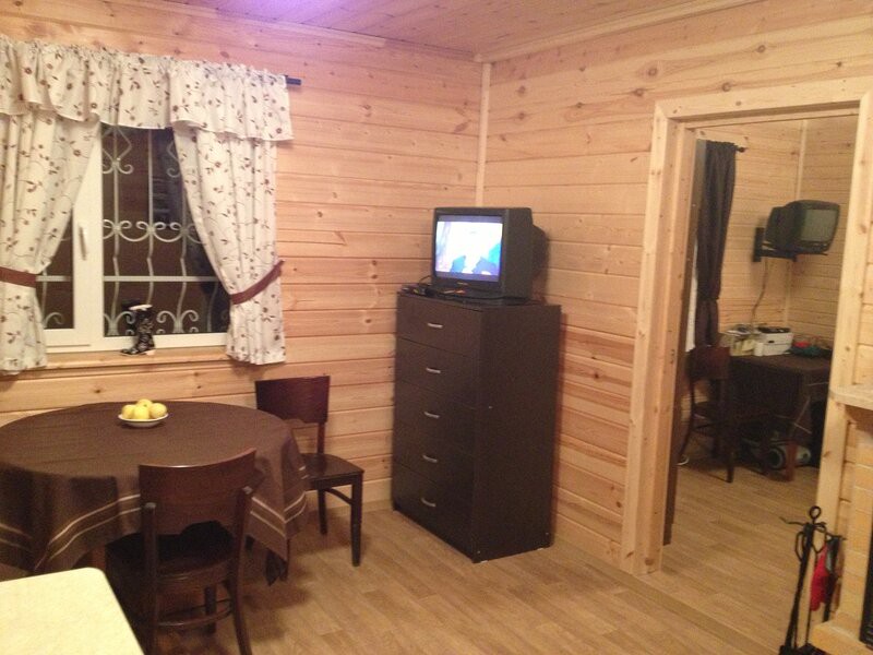

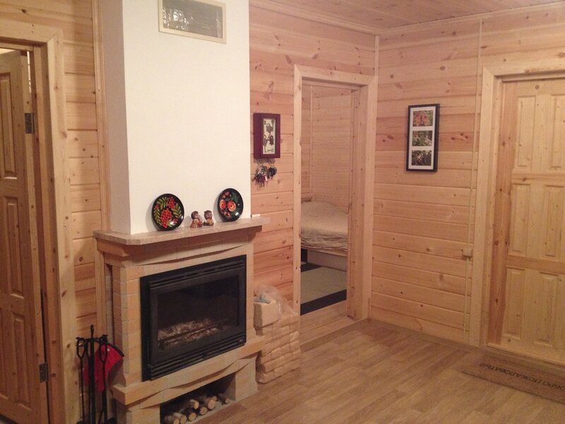

    А где вы брали решетки на воздуховоды для камина? И они регулируемые?

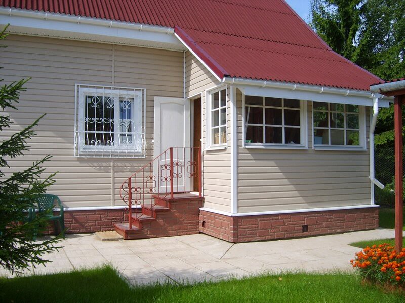

    Уютный домик. Очень красиво. Весь участок с любовью сделан. Как в сказке. :super:
    Можно чуть подробнее про устройство дренажа.

    Мне их приобрел печник. Могу узнать где. Что значит регулируемые? Они с жалюзи!, которые можно открывать и закрывать

    Выкопал колодец глубиной 3 м. Отступил от фундамента на 1 метр. Вырыл траншею по периметру дома глубиной 0,8 метра. шириной 0,4 м, подсыпал песку около 0,1 метра, подсыпал щебня фракции 20-40 около 0,1 м, уложил геотекстиль, загнув его края на край траншеи, уложил дренажную трубу диам. 100 мм с уклоном в сторону колодца, подсыпал щебень, закрыл все геотекстилем, засыпал оставшуюся часть траншеи песком, в колодец опустил дренажный насос, колодец закрыл крышкой.

    Было бы шикарно, если узнали, а то я в процессе их поиска, но что-то процесс неахти как движется. Собсно про жалюзи я и хотел узнать.

    Василий (печник) сообщил, что приобретает решетки с жалюзи в сети магазинов "Народный камин". Я так думаю в Яндексе надо набрать эту сеть и съездить по ближайшему адресу.
    Да, собственно, вот они: https://www.pechnik-spb.ru/281.php
