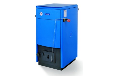

    Здравствуйте)
    Подскажите пожалуйста, кто нибудь задавался вопросом, в чем принципиальное различие двух версий котла Buderus S111 и S111-2? Какие улучшения и нововведения в новой версии?
    Buderus Logano S111[​IMG]
    Buderus Logano S111-2 [​IMG]
    То же самое касается и Dakon DOR, вот его следующее поколение:
    Помогите разобраться пожалуйста. Есть ли сакральный смысл гнаться за новизной и ждать поставку или все таки это ход маркетинговый?

    Принципиальных различий - нет. Есть некоторые изменения в конструкции для того, чтобы котёл соответствовал новым европейским нормам по экологии.
    Какие это изменения - сам хотел бы узнать, из интереса.

    То есть - котел соответствует нормам класса 3 (EN 303-5) на содержание загрязняющих веществ в дымовых газах.

    Ну что ж, заказал Buderus s111-2. Знаком в пользовании с Dakon Dor 16 предыдущего поколения. Посмотрим в чем разница. Может колосники покрепче сделали, а может ручки поудобнее. В общем подождем и увидим. Ежели чего найду различного, расскажу здесь. Котлы то одинаковые. Но вся это пляска с экологией, только придушивает возможности различных агрегатов и устройств.

    У меня 16 квт будерус, за зиму прогорели и раскрошились шамотные кирпичи которые служат перегородкой между бункером и (как бы выразиться) 1 каналом, в новых это устранили, там теперь металл с водой. Сейчас вырезал с чугунной плиты по размерам перегородку и топлюсь радуюсь дальше. Считаю это самым большим минусом в конкретно 16 квт котле, а остальные изменения мелочи.

    Sанёк87, т. е. Вы хотите сказать что в новой версии в принципе нет шамотных кирпичей? Или эта замена касается только первой перегородки?
