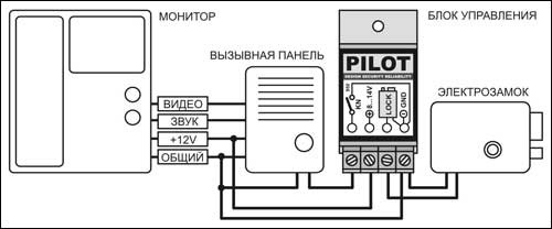

    Помогите с решением данной проблемы: установлен домофон и электромеханический замок по указанной схеме. При нажатии кнопки открытия на домофоне, замок срабатывает с громкой трещеткой, при подключении на прямую от блока питания он открывает как положено. Домофон Китайский, провод сечением 0.75 мм, расстояние от домофона 12 м. По разным форумам читал, что помогает установка реле, но как ее правильно установить и какую не совсем понимаю и поможет ли ее установка. HELP!

    Поможет.
    Вместо самого замка подключить обмотку реле. Реле 12в любое, лучше маленькое)
    Параллельно этим контактам поставить защитные диод в обратную сторону, купить на митинском, там же спросить как подключить и купить прибор универсальный измерения тока напряжения и сопротивления, пригодится (150р.)
    Контакты реле подключить в разрыв питания, поставить опять же защитный диод на контакты замка, в обратную сторону.

    Что-то не догнал по схеме. Можно нарисовать? Предлагаете еще один БП поставить?

    У реле (самого простого) - 5 контактов
    на 12 в, самые ходовые и удобные, это такой кирпичик черный, размером с крупную виноградину)
    2 контакта - это катушка, вот эти 2 контакта подключать вместо замка
    остаются 3 контакта у реле
    один из этих контактов переключается при срабатывании реле с NС контакта (normal connected - нормально замкнутый) на NO контакт (normal open - нормально разомкнутый)
    удобнее всего и быстрее, на практике, найти сперва катушку=обмотку реле, прибор ставим на Омы (мерять сопротивление), там должно быть около 1000 Ом = 1кОм, затем проверить также на омах оставшиеся контакты, для уверенности, включить реле пробно, запитав, например от аккумулятора, и убедиться, что при срабатывании реле замыкаются 2 контакта (рабочие будут у нас)
    вот эти 2 контакта нам будут подавать питание на замок
    и не забываем ставить на контакты реле и замка - ЗАЩИТНЫЕ ДИОДЫ (в обратную сторону)
    СТАНДАРТНЫЙ ДИОД - чёрный цилиндрик длиной 8мм, диам. 3мм,
    БЕЛОЙ ПОЛОСОЙ к + ПОДКЛЮЧИТЬ!
    всё вам расписал, потренируйтесь сами схему нарисовать)
    еще раз, кратко
    вместо катушки замка подключить катушку реле,
    а через рабочие контакты реле запитать замок
    поставить защитные диоды на катушки

    А питание на эти контакты откуда брать? ;)
    ЗЫ: В вызывной панели уже есть реле...

    Да понятно что всё у китайцев есть и даже больше чем надо) только не всегда работает всё как надо.
    ну и кривой монтаж тоже нельзя исключать.
    например БП некачественный или например БП с переменным напряжением (а надо постоянное чтоб было 12в)

    Слабо реле в панели... оно предназначено для работы с контроллером замка.
    что то типа такого...

    Сейчас у меня на даче видеодомофон из Леруа работает (год уже) - так там никакого дополнительного БП не требуется для э/м замка - все от монитора через панель нормально работает. Но панель у меня не замыкает черные провода на выходе замка, а выдает на них 12В. Расстояние - метров 15-17 витой пары cat 5e.
    Вот тут описаны оба варианта и как реле подключить, если питания с монитора недостаточно для срабатывания замка:
    https://belvideo.ru/podklucaem_videodomofon.htm

    Замок то замку рознь!
    замки друг от друга огого как отличаются!
    есть замки которые потребляют 0.2А, а есть которые 2А - чувствуете разницу? (БП обычный - рабочий ток обеспечивает часто всего до 0.5А)
    может быть некачественное выпрямление напряжения на БП, а может и сдохнуть в БП что-то, если не было защитного диода сразу установлено.
    (укажите какой БП стоит!)
    если уж вы пишите про какой-то замок, то указывайте тип/марку или его параметры

    Если он на прямую работает, то проблемы:
    1. реле панели
    2. ток БП

    осталось проверить на столе, соединив БП, домофон, панель и замок.
    Возможно, провода 0,75 недостаточно и падение напряжения приводит к тому, что реле в панели срабатывает, подключает нагрузку в виде замка, напряжение БП падает и электромагнит замка начинает трещать...
