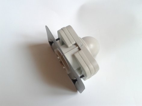

    Если честно, то пока еще не дошел до монтажа этого комплекта. Подвел две трубы в перегородку и заглушил пробками.
    Посмотрел, что в пакете лежат пластины металлические. Хорошо бы было к моменту установки иметь под рукой какой-либо рисунок или описание, чтобы "не изобретать велосипед".
    Ну наверно все таки вопрос больше с закреплением на стене. Хотя может и в монтаже какие особенности есть.

    Скорее всего у Вас настенный комплект под гипсокартон, с точным расстоянием. Такого к сожалению у меня сейчас под рукой нет, но сфотографировал для Вас настенный угольник под гипсокартон с такой же пластиной и проставками.
    [​IMG][​IMG]
    Вот так это в собранном виде выглядит, принцип тот же, что и на комплекте. Пластина ставится с лицевой части гипсокартона. Саморезы проходят сквозь гипсокартон. Пластиковые накладки устанавливаете / убираете с обратной стороны гипсокартона, в зависимости от толщины гипсокартона, чтобы фитинг на нем надежно фиксировался. У настенного комплекта в отличии от угольника, таких пластин и накладок должно быть два комплекта.
